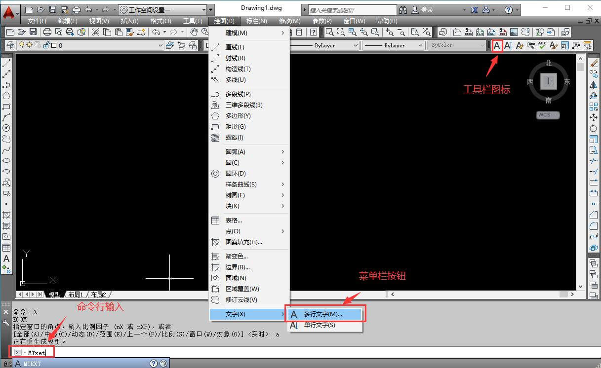

多行文本标注 1.执行方式 命令行:MTXET 菜单栏:绘图→文字→多行文字 文字工具栏:多行文字图标
“多行文字操作命令位置”界面
执行以上命令后,命令行显示以下信息:
