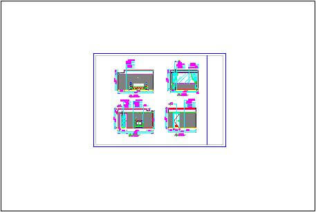

缩放上一个命令效果
缩放前:
缩放后:
缩放上一个后:
