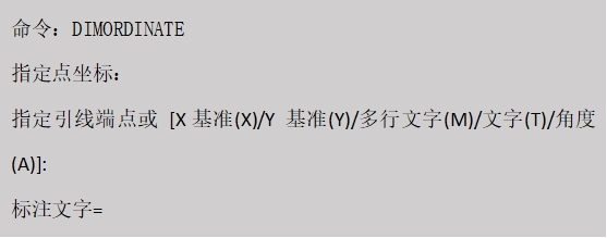

操作步骤
执行命令之后,命令行会显示以下信息:
选项说明
(1)X基准:测量X坐标并确认文字与引线的位置。
(2)Y基准:测量Y坐标并确认文字与引线的位置。
(3)文字:在命令提示下,自定义文字。
(4)角度:修改标注文字的角度。
(5)多行文字:显示在位文字编辑器,可用它来编辑标注文字。

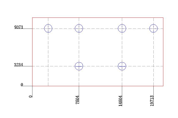

坐标标注命令绘制效果图如下:
