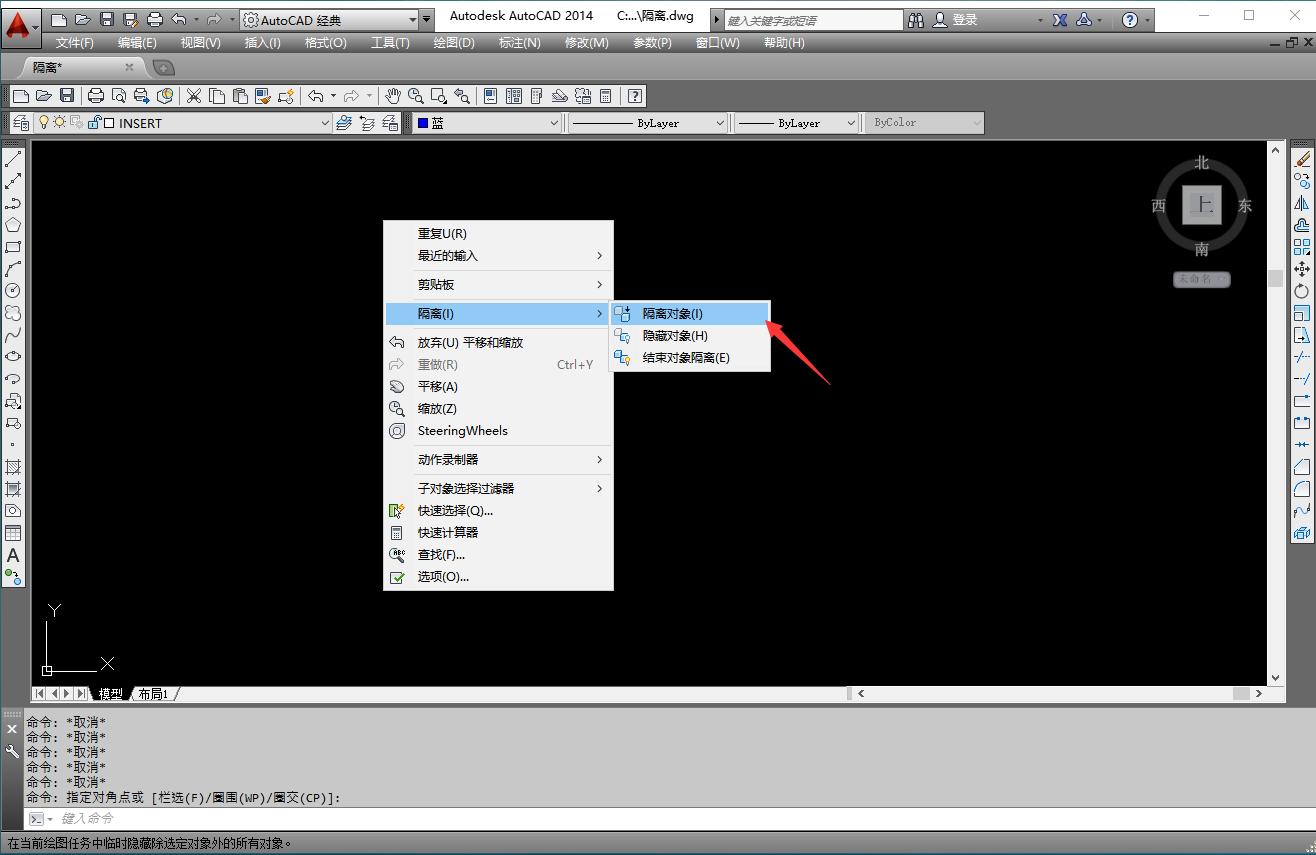

(1)单击菜单栏“工具→隔离→隔离对象”。如图:
(2)在绘图区域单击鼠标右键“隔离→隔离对象”。如图:
(3)在命令行中输入“IsolateObjects”按enter键。如图:

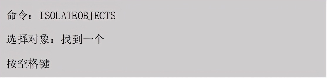

操作步骤
执行命令之后,命令行会显示以下信息:
隔离对象效果如下图:

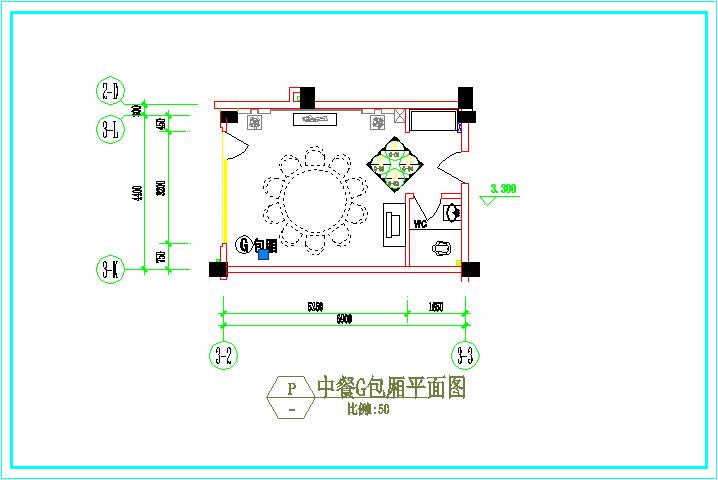

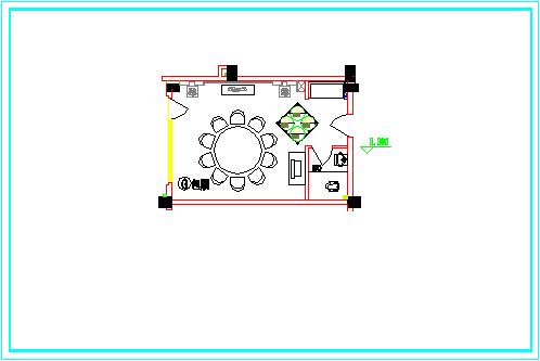

圆桌隔离之前
圆桌隔离之后

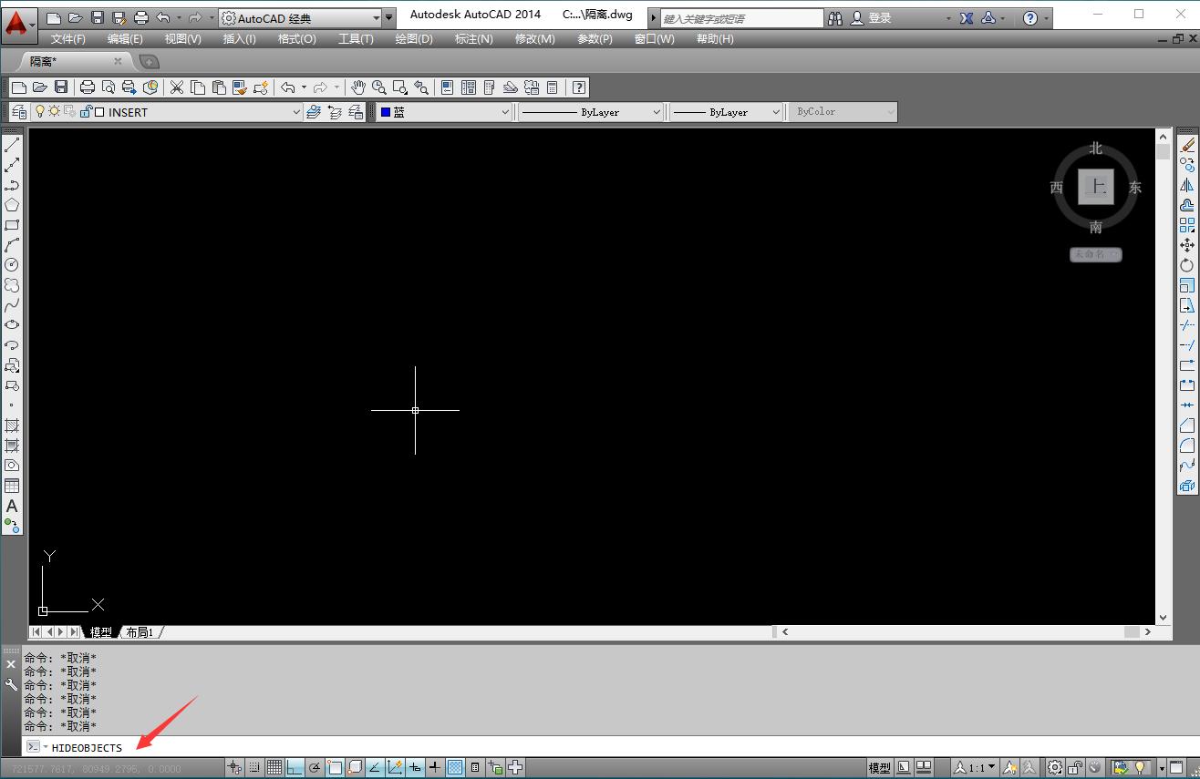

使用此命令,可以隐藏所选定的CAD对象。

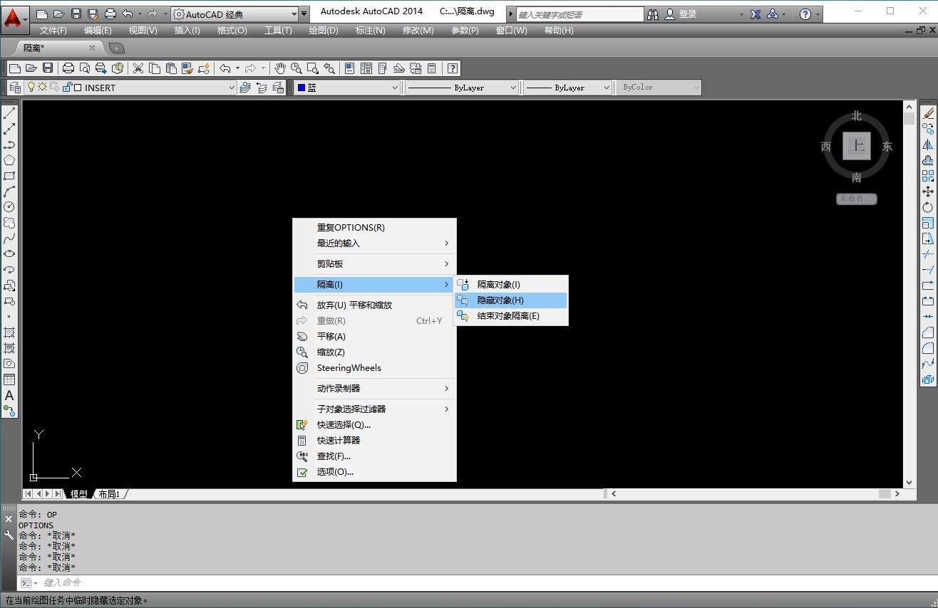

执行方式
(1)单击菜单栏“工具→隔离→隐藏对象”。如图:
(2)在绘图区域单击鼠标右键“隔离→隐藏对象”。如图:
(3)在命令行中输入“HideObjects”按enter键。如图:

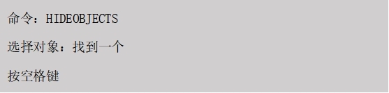

操作步骤
执行命令之后,命令行会显示以下信息:

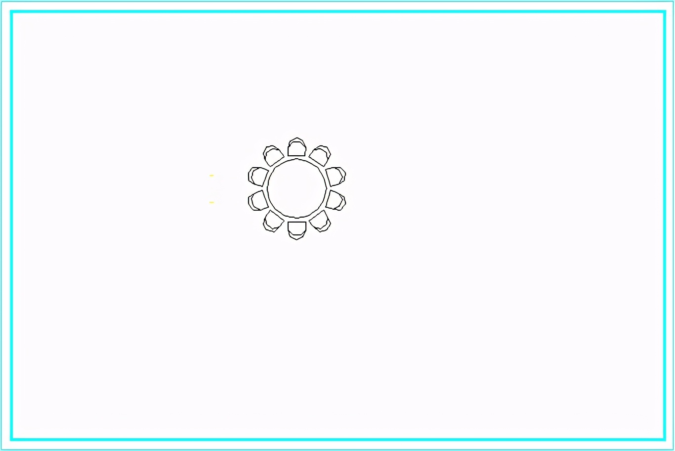

隐藏对象效果如下图:
圆桌隐藏之前
圆桌隐藏之后

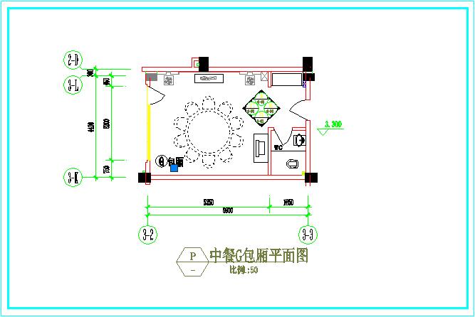

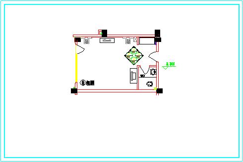

结束对象隔离效果如下图:
隔离标注
隐藏圆桌
结束隔离
