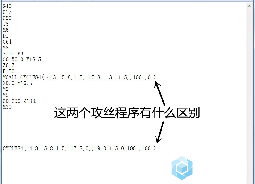

搞不明白两个攻丝程序的区别,大神给指点一下。

西门子系统用的精加工代码,这不是攻丝的

西门子系统用的精加工代码,这不是攻丝的
你确定不是攻丝程序?慢慢看仔细点哦
