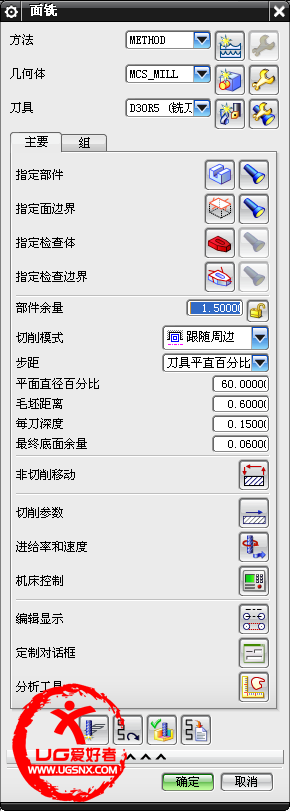

有木有谁知道如何将菜单改成这样了,感觉这样比较方便了,有木有人知道了

37409714 发表于 2014-4-24 13:26
定制对话框啊
咳咳....真不好意思,那个定制对话框在哪里设置了,谢谢了

发表于 2014-4-24 13:26:25 | 只看该作者
定制对话框啊

发表于 2014-4-30 18:18:38 | 只看该作者
建立一个面铣操作,然后右键点击它——对象——定制,看一看就会了。不过你只有去UG里面改模版并保存,以后使用才会生效哦

 楼主| 发表于 2014-5-2 08:37:52 | 只看该作者
qwe121 发表于 2014-4-30 18:18
建立一个面铣操作,然后右键点击它——对象——定制,看一看就会了。不过你只有去UG里面改模版并保存,以后 ...
.....恩恩,这几天都没有时间,看你的回答,我去了解了下,真的可以,谢谢了
