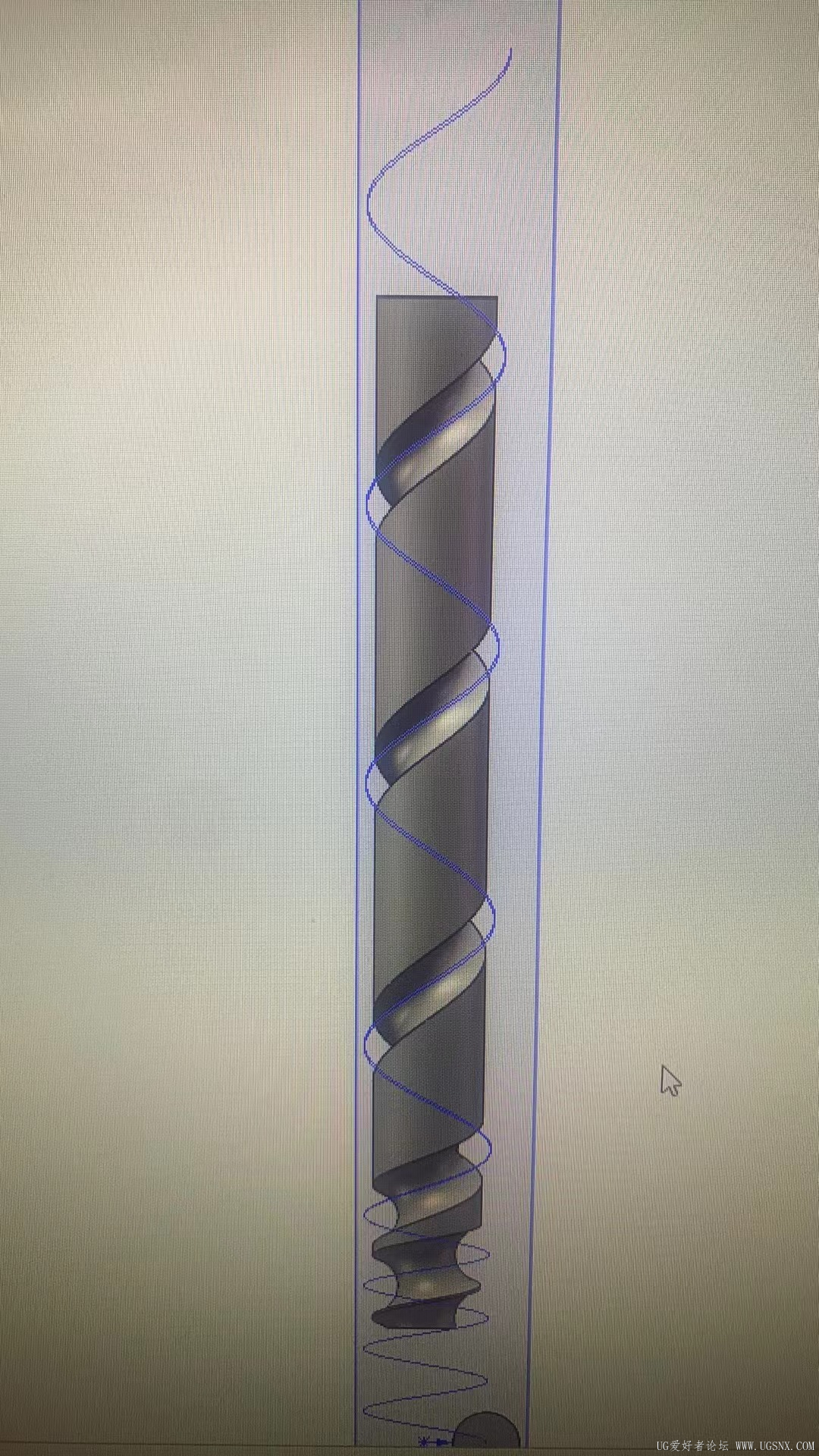

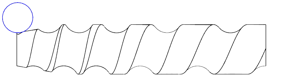

楼主: sidney1989
[求助] 如何画螺杆 变距 加 变经

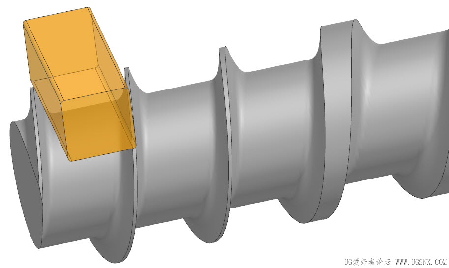

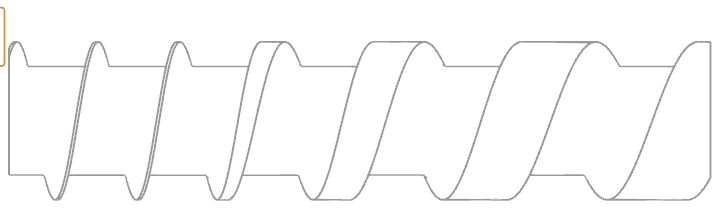

发表于 2021-7-19 22:01:59 | 显示全部楼层
使用运动仿真模块 创建瓶子运动的包络体 然后将包络体逆向生成曲面 求差即可
