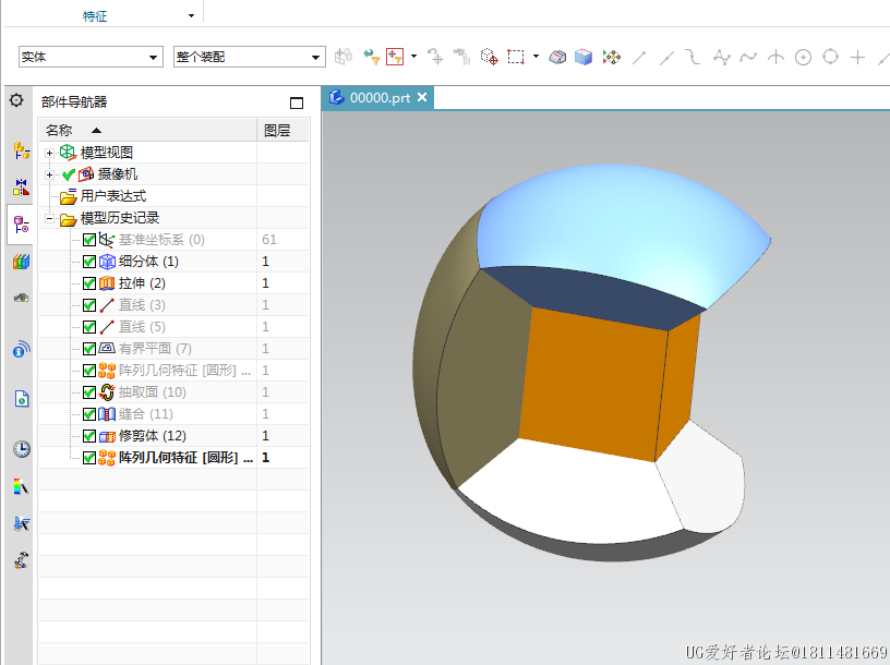

[求助] ug中切割球体

41651651631fdsa
00000.prt
415.98 KB, 下载次数: 2, 下载积分: G币 -1

18#
发表于 2022-10-20 14:01:41 | 只看该作者
回帖奖励 +1 G币
球体-中间正方体-用正方体一个面拉伸,拔模角45度,比球体大,再求交--剩下的就旋转就行了
