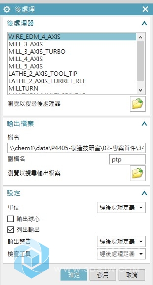

大大好
请教一下NX后处理器之预设目录与预设清单,要怎么调成自己常用的目录与清单,这样也可减少一些时间跟避免误用系统预设后处理啊,谢谢

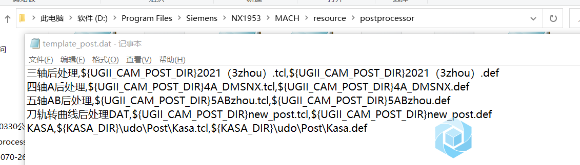

发表于 2021-6-12 16:17:15 | 显示全部楼层
是这个意思吗
84
84
发表于 2021-6-29 14:42:58 | 显示全部楼层
这个后处理需要自己添加的,自带的出的不能用的
