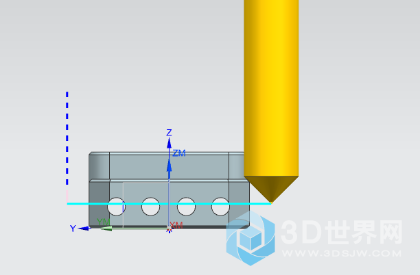

发表于 2021-4-12 21:56:39 来自手机 | 只看该作者
各种方法都很多很简单 底壁铣、平面去毛刺、等高 倒角 正常编程 但刀具要注意一点 比如4毫米90°倒角刀 刃长设置比2多一点点 然后开启碰撞检查 在切削参数更多里面  刀颈位置设置避让距离 设置多少 离那个壁就有多少

发表于 2021-4-13 08:53:33 | 只看该作者
你选择检查体上就可以了

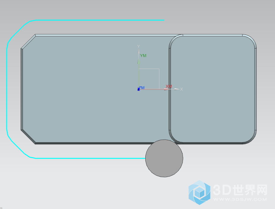

13#
发表于 2021-4-13 09:43:26 | 只看该作者
使用2D线来加工选最大外围线,然后以凸台最大外形做保护内部修剪  然后把修剪余量输一个大于刀具半径的值,进刀改插销,  刀具尽量下深一些  不超过刀具半径就好 ,下的越深倒角残料就越少

 楼主| 发表于 2021-4-13 14:32:34 | 只看该作者
都错了 发表于 2021-4-12 20:55
1.用新版去毛刺,自己避让
2.平面铣在你选线的时候可以在成员列表中将你选的首尾两条线段长度缩短一点,比 ...
谢谢兄弟 按照大家的办法  已试验了方法2和3,感觉OK。新版的去毛刺还没去了解,哪个版本以上算新版本?

 楼主| 发表于 2021-4-13 14:33:16 | 只看该作者
yefei520 发表于 2021-4-12 19:39
做条线,选线加工,我用4MM的倒角刀示范了一下,你看看,
文档NX8.5
谢谢老哥  已经学会
