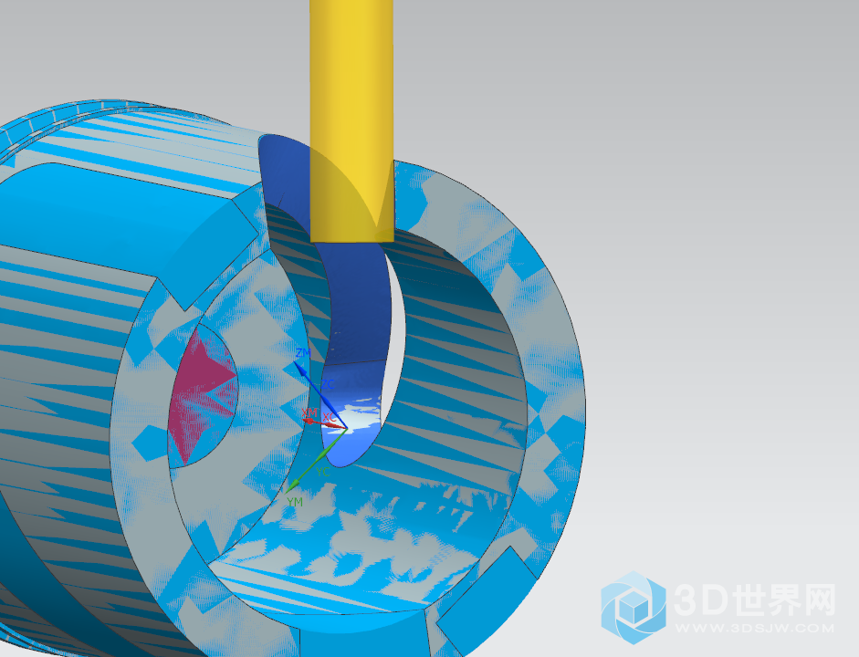

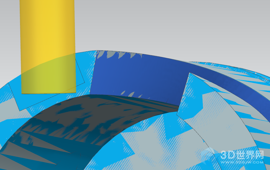

[分享] 要求四轴一刀切,好像搞不出来

一刀做还是可以做出来,不知道符不符合要求
应该是可以的,这个是别人的问题,我只是学学,谢谢

发表于 2021-4-21 20:18:58 | 只看该作者
你那个是用面驱动的么?如果是怎么我的选起来会出现“不能构建栅格线“提示

发表于 2021-4-22 10:48:49 | 只看该作者
木秀锈于林 发表于 2021-4-5 00:43
这个模型本身应该有些小问题的,4轴一刀还是可以的,不过相当难的!!!
大佬,,这是怎么做的呀
324
3743
14#
发表于 2021-4-22 10:49:28 | 只看该作者
gejunshan1989 发表于 2021-4-2 14:47
刀轴改成侧刃驱动不就好了
你这是5轴的

发表于 2021-4-26 10:27:49 | 只看该作者
无过切
无过切
无过切

 楼主| 发表于 2021-4-27 10:31:55 | 只看该作者
谢谢各位,已经有大神解决了

发表于 2021-9-27 14:41:35 来自手机 | 只看该作者
四轴怎么做的,最近我一直在研究这个图,研究不出来

发表于 2021-9-29 19:37:12 | 只看该作者
不嫌麻烦就 自己弄矢量  一个一个弄角度

发表于 2021-10-5 11:06:53 | 只看该作者
这个刀路不难啊,哪里难了,会者不难,也就那样,还有谁说侧刃驱动就一定是五轴程序了,建议不懂的去看看教程吧
链接:https://pan.baidu.com/s/1hbHWSSKf6tEX1AC8imedtA
提取码:1234
--来自百度网盘超级会员V4的分享
