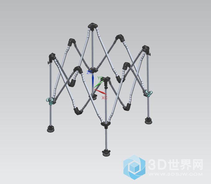

1613984629(1).jpg 这张是展开状态

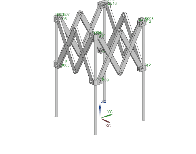

这是折叠状态
目前只能在装配中手动操作,这个结构在仿真中应该如何具体操作,大家说下思路也可以,谢谢。

首先所有关节都设置成旋转副,其中一只脚设置成固定副,对角的那只脚相对固定脚设置成滑动副,对角线为矢量。另外两只脚设置成平面副

滑动副 铰链副 位置 角度设定好就可以了
