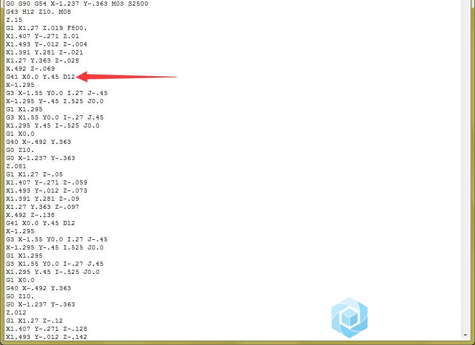

如正面程序段红字所示,这种情况是不是不能加刀补G41或G42
是参数或后处理原因吗

哪位大佬帮看下

UG后处理了解一下

你这是后处理不支持螺旋下刀。圆弧当然不能加刀补

同学你好,应该是刀路的问题,粗加工一般是不用加刀补的,如果一定要加,要把这个改成轮廓铣,加上刀补就是下面图片这样,在螺旋下刀之后,你看一下是不是你要的

谢谢指点,我经常要加刀补有没有适合产品编程的fanuc后处理
