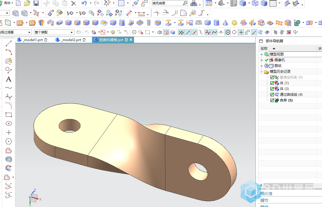

[求助] 用UG如何简单、快速的创建扭曲90度的板

一步做成,算是比较简单的了吧
一步做成,算是比较简单的了吧

已经跟你说过了,这根本不是问题,你要一模一样也很简单给你做到,建议你了解一下细分建模的方法。

我以前只会画好两端,用桥接

没有做辅助线,一步搞定。

你看看你发的那个动图,第一个命令和第二个命令用的什么?新手能看得出来?要我不会画这个我也不知道你用的什么命令,别人求助的更看不出来,既然你选择帮助求助的人就搞得明明白白,不要搞那些虚的命令隐藏住。我来告诉那些看不明白的吧,创意塑形,第一个命令:体素形状,第二个命令:变换框架,第三个命令:设置连续性,不懂的可以发消息我,帮助别人就要搞得明明白白。OK?
