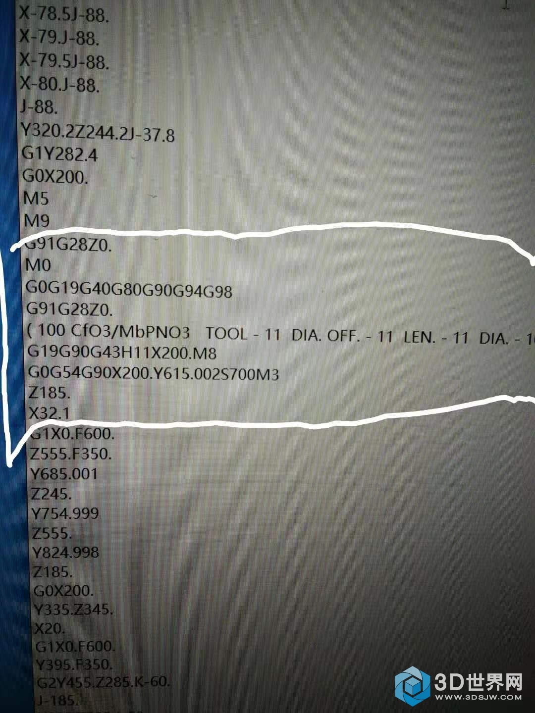

师傅,你能帮我改成图片里的那种格式吗?这是他们Mastercam X9出来的程序,

发表于 2020-12-23 23:13:33 | 显示全部楼层
完全没看懂 你说的格式是哪种?你最好用给你和谐后的后处理出个程序 然后你手动修改一下 对比一下
