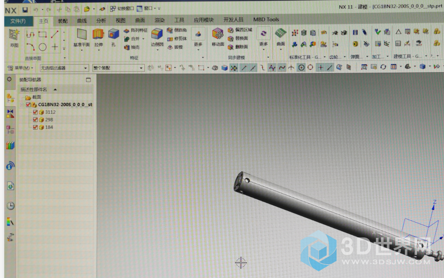

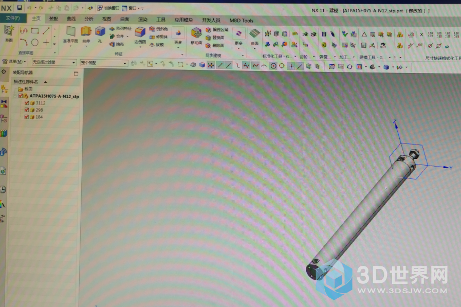

比如我在SMC找了两个气缸,分别导出STP到同一文件夹,用NX打开气缸1的STP文件,然后关闭。再打开气缸2的STP文件,结果气缸2生成的是气缸1。原因应该是气缸1和气缸2生成的零件名相同,向问下这种怎么解决?导入生成体的方法就算了,然后还试了下面这种方法,没用。1、准备好常用的模型模板,一般人不特意更改位置的话,是在:……\Siemens\NX 10.0\LOCALIZATION\prc\simpl_chinese\startup\model-plain-1-mm-template.prt
      2、将这个文件复制一个,将它粘贴到……\Siemens\NX 10.0\step203 的文件夹下面;
      3、将……\Siemens\NX 10.0\step203 文件夹下面的 step203nullnx100_mm.prt 删除,或者改成其它名字;(当然建议大家备份改成其它名字吧)
      4、再将第2步复制过来的文件改名为step203nullnx100_mm.prt 就大功告成了;
最好STP203 STP204 IGES三个都替换了  省的其他格式也出这问题
不知道大家有没有遇到这种情况,怎么解决的,感谢
气缸1

模板文件被你搞坏了
