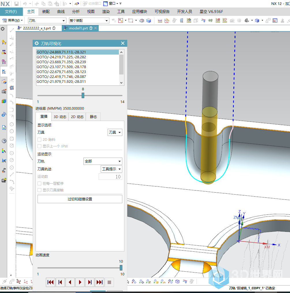

[求助] 请大神帮忙看下这个清根刀路怎么做

UG8.5023 发表于 2020-11-26 16:01
是要这样的效果吗?
是的  咋做的

14#
发表于 2020-11-26 22:03:06 | 只看该作者
是这样的吗

15#
 楼主| 发表于 2020-11-26 22:31:12 | 只看该作者
是的  咋做的

17#
发表于 2020-11-27 09:16:20 | 只看该作者
用引导曲线就好了,步距数设置为0

20#
发表于 2020-11-27 11:37:47 | 只看该作者
hw10439114 发表于 2020-11-27 10:27
你QQ多少啊   发刀路图看看可以吗
我说的够详细了吧,引导曲线-变形-步距数0-进退刀-直线,这是基本的哈。
