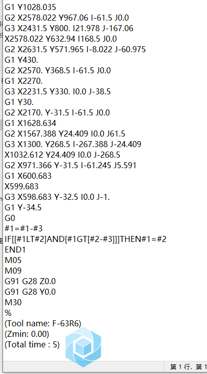

是不是这样子的程序

 楼主| 发表于 2020-11-12 15:13:45 | 只看该作者
czs123 发表于 2020-11-12 14:40
怎样上传图片。上传不了图片啊。谢谢
基本上格式是对了,但你这程序肯定是不行的
240
5618
24#
发表于 2020-11-12 15:45:25 | 只看该作者
这是做的后处理出来的,还有哪些位置不对,是机床不能运行吗还是怎样的一参数差别没体现出来。

czs123 发表于 2020-11-12 15:45
这是做的后处理出来的,还有哪些位置不对,是机床不能运行吗还是怎样的一参数差别没体现出来。{:s ...
Z#1后面输出Z0了 那变量的存在就没意义了

发表于 2020-11-13 22:41:00 | 只看该作者
yjdcwxa 发表于 2020-11-12 07:48
在线加工断刀怎么处理的?程序从头开始重新跑还是去电脑上改?
后处理改下就好了   如果中间的刀具断掉的情况  直接换好刀直接调出来  从该刀开始重新走

发表于 2020-11-14 07:23:46 | 只看该作者
857106105 发表于 2020-11-12 09:22
不用重新跑,电脑上删程序段。我想问你法兰克机器上内存是不是512KB?那要是做别的零件程序大于1MB你不用 ...
M198了解一下
