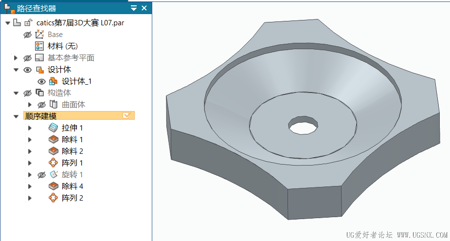

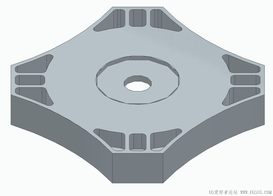

发表于 2020-11-9 14:59:52 | 显示全部楼层
底面的三个洞,有斜度怎么弄
427
500
12605
推广达人活跃会员可爱天使论坛元老
 楼主| 发表于 2020-11-9 17:34:52 | 显示全部楼层
wei1323306 发表于 2020-11-9 14:59
底面的三个洞,有斜度怎么弄
可以创建斜面,然后除料拉伸到止面,或者替换面,亦或者创建平行关系!
