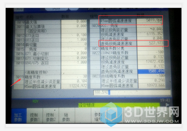

[求助] 三菱M70系统遇到问题了

不一定是拐角减速的原因,还可能是拐角小 机床本身速度上不去

 楼主| 发表于 2020-10-7 15:49:15 | 只看该作者
luoqizhiya 发表于 2020-10-7 11:48
开粗加G08P0,精光加G08P1
是在程序头吧     中途停止需要用代码结束吗

发表于 2020-10-7 16:12:31 | 只看该作者
ly18556512198 发表于 2020-10-7 15:49
是在程序头吧     中途停止需要用代码结束吗
就是一个高速高精度的开关,加在你需要的程序前面,G08P0是关闭高精度,G08P1是打开高精度,跟日常开灯关灯一样道理,没有其他代码。。。机台默认是G08P1的

发表于 2020-10-7 19:57:33 | 只看该作者
输出线段的关系

发表于 2020-10-7 20:01:00 | 只看该作者
是后处理不行,换个后处理就好了

发表于 2020-10-7 21:25:41 | 只看该作者
三菱系统便是如此

发表于 2020-10-8 09:12:46 | 只看该作者
是你后处理问题!30机走IJK最好!程式里有IJK,K走圆螺旋顺的很!!!!

发表于 2020-10-8 19:55:16 | 只看该作者
对的,就是这样

发表于 2020-10-8 23:15:48 | 只看该作者
修改加工#8019精度系数一般设置30

发表于 2020-10-13 08:46:55 | 只看该作者
1148  1149  把参数里面的1改成0,关闭高精度
