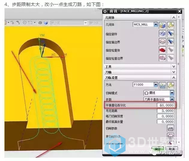

觉得很好用啊 怎么没了!!!

这种摆线加工一般适合什么工件呢?从来没用过这种
动态开粗,增加刀具寿命。
