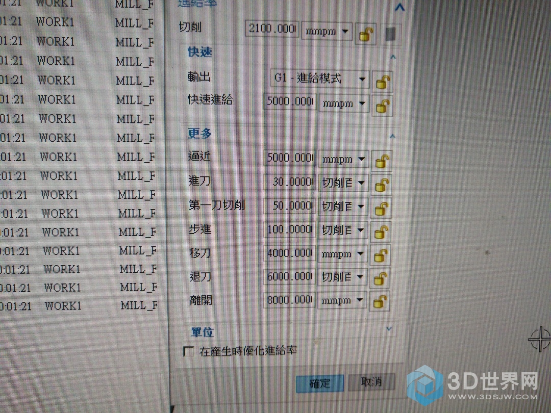

把移刀快速改为切削百分比就可以了

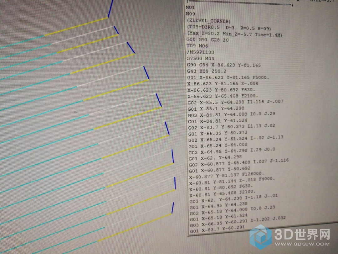

 楼主| 发表于 2020-9-24 21:41:57 | 只看该作者
转移/快速 里面的直接  后处理出去是G00连接的,应该是G01的才对,不知道哪里不对了

发表于 2020-9-24 21:47:00 | 只看该作者
是不是用了默认的后处理

 楼主| 发表于 2020-9-24 21:51:07 | 只看该作者
1887415157777 发表于 2020-9-24 21:47
是不是用了默认的后处理
是用的默认的,但后处理别人的刀路 就是G01连接的

发表于 2020-9-24 21:53:46 | 只看该作者
换一个就没事,或者换一个安装包重新弄

发表于 2020-9-25 00:52:38 来自手机 | 只看该作者
楼上正解,还有一种方法,G00输出改为G1模式

发表于 2020-9-25 09:05:55 | 只看该作者
G1模式输出
