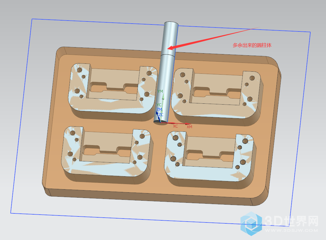

UG10.0在切换到另一图层的时候,有时候会出现一个拉伸出来的圆棒或圆盘,不知是什么原因,求解!

这有可能是自动生成的刀具模型

没听说过,不过你可以看下你的模板文件,有没有被修改过

 楼主| 发表于 2020-9-23 19:21:33 | 只看该作者
模板文件里的什么内容修改,能具体一点吗?感谢!

发表于 2020-9-23 20:19:43 | 只看该作者
版本问题,UG10.0.24会出现这个问题,都是后处理过后出现才会出现。安装升级包就能解决!

兄弟,你好!希望我罗工的回答对你有帮助:你看下建圆柱的快捷键是不是与你切换图层的快捷键相似或者冲突,我任务可能是误按了。
