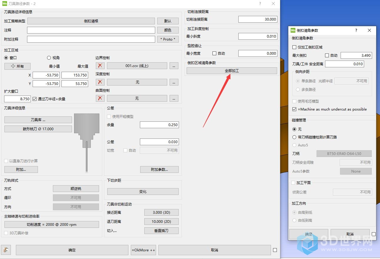

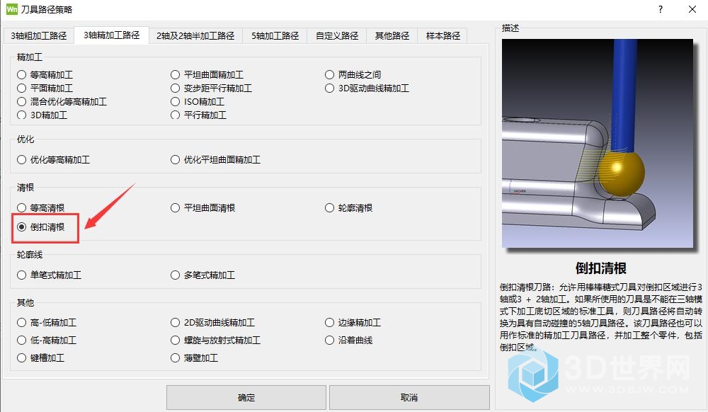

要洗的深度可以自由控制,像等高一样干就行了

 楼主| 发表于 2020-9-21 14:50:42 来自手机 | 只看该作者
lp649454510 发表于 2020-9-21 08:50
WORK NC干倒扣
我用你的这种刀用等高无法用,报警
534

 楼主| 发表于 2020-9-21 19:34:44 | 只看该作者
我用登高怎么没有做出来呀

 楼主| 发表于 2020-9-21 19:35:33 | 只看该作者
请问你用棒棒糖球刀可以做出来吗?

发表于 2020-9-22 17:09:35 | 只看该作者
用这个策略内部参数自己慢慢揣摩

发表于 2020-9-22 21:54:30 | 只看该作者
xianxiankuku 发表于 2020-9-21 19:35
请问你用棒棒糖球刀可以做出来吗?
可以的
