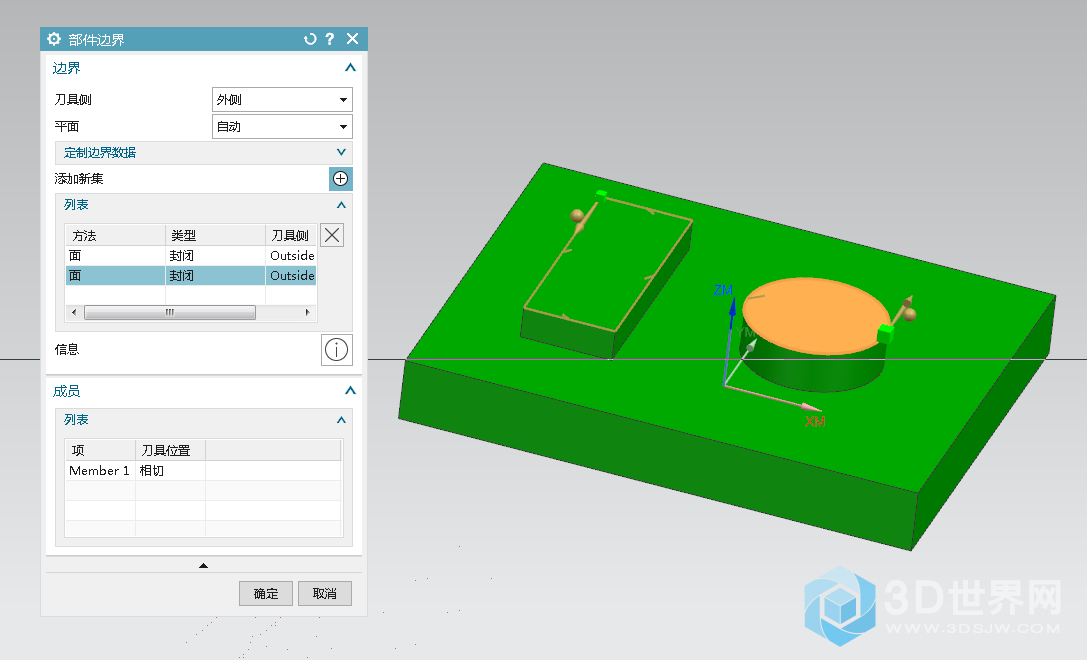

发表于 2020-9-11 20:15:16 | 只看该作者
部件边界选择
部件边界选择
部件边界选择
