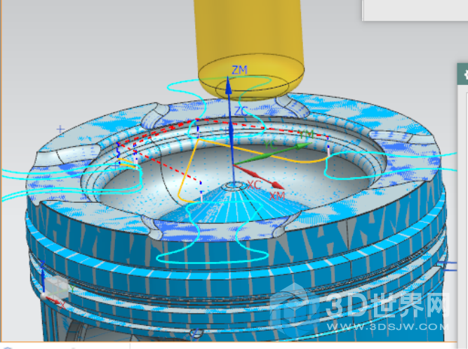

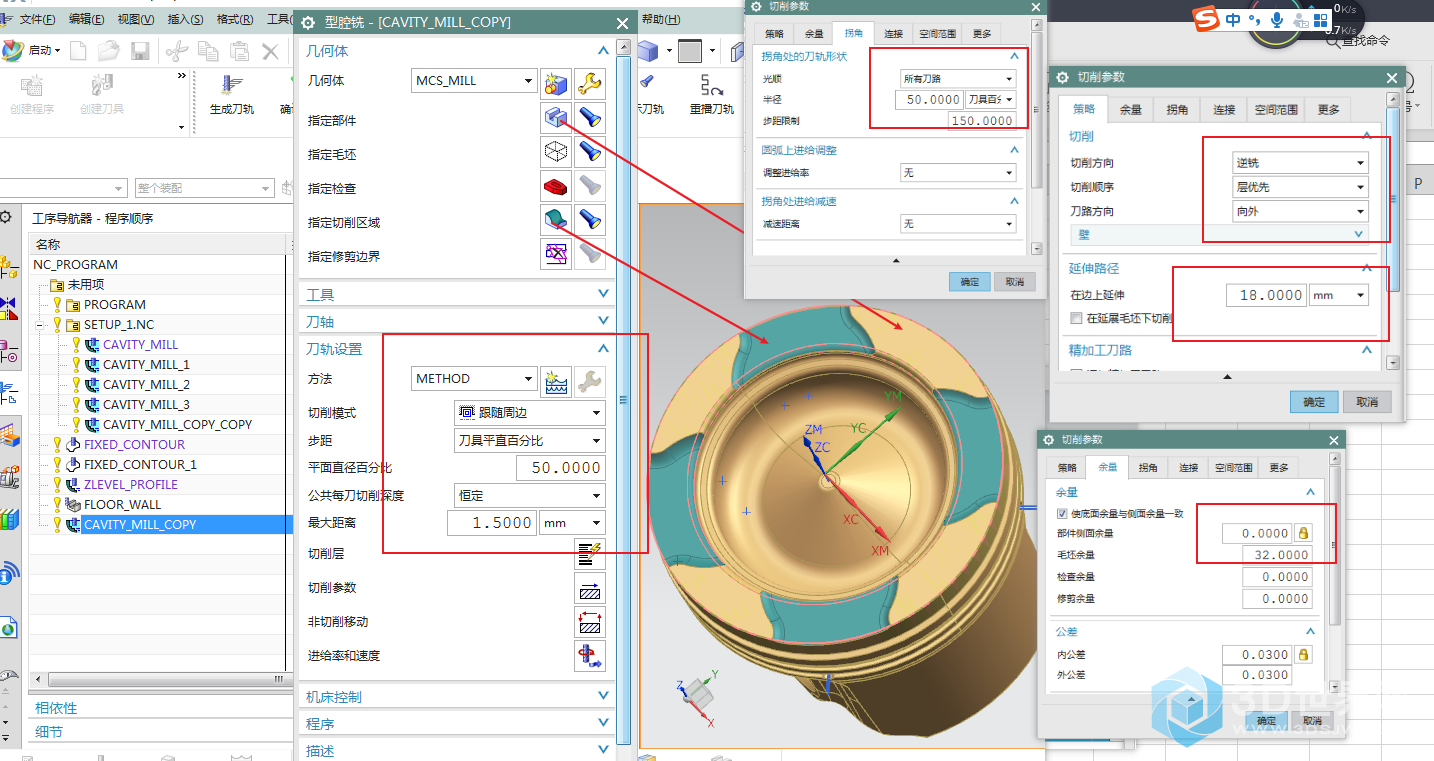

 楼主| 发表于 2020-9-7 16:39:19 | 只看该作者
后来我改成型腔铣下图是参数
结果能够完全加工,
不过出现在刀路的延伸围绕着侧面的边旋转,这是为什么呢?

发表于 2020-9-7 16:58:05 | 只看该作者
选着下刀点啊....................

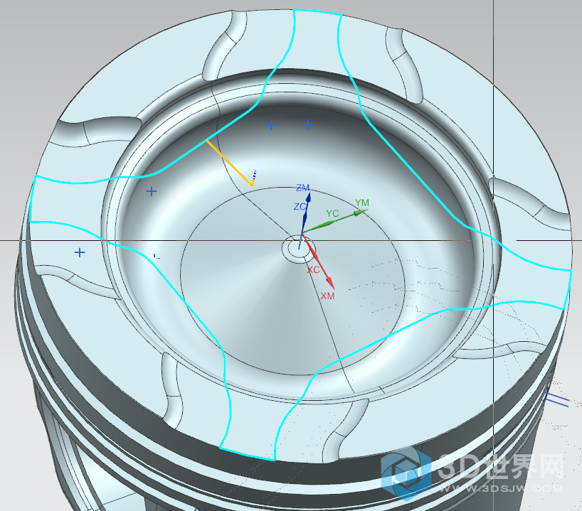

发表于 2020-9-7 18:14:43 | 只看该作者
我用的比较简单,是平面铣,用轮廓,不知道你是不是要这个效果
然后,你这个有高低差,一刀我就弄不来了,需要加一个刀路,我就没弄了。

发表于 2020-9-7 19:20:08 | 只看该作者
直接用线铣不香吗?

发表于 2020-9-10 15:52:36 | 只看该作者
他们说的都对,还有一种是用平底刀计算,实际就拿圆鼻刀加工.

发表于 2020-9-19 23:15:16 | 只看该作者
算刀路还是不带r的稳定
