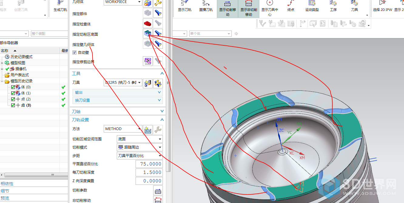

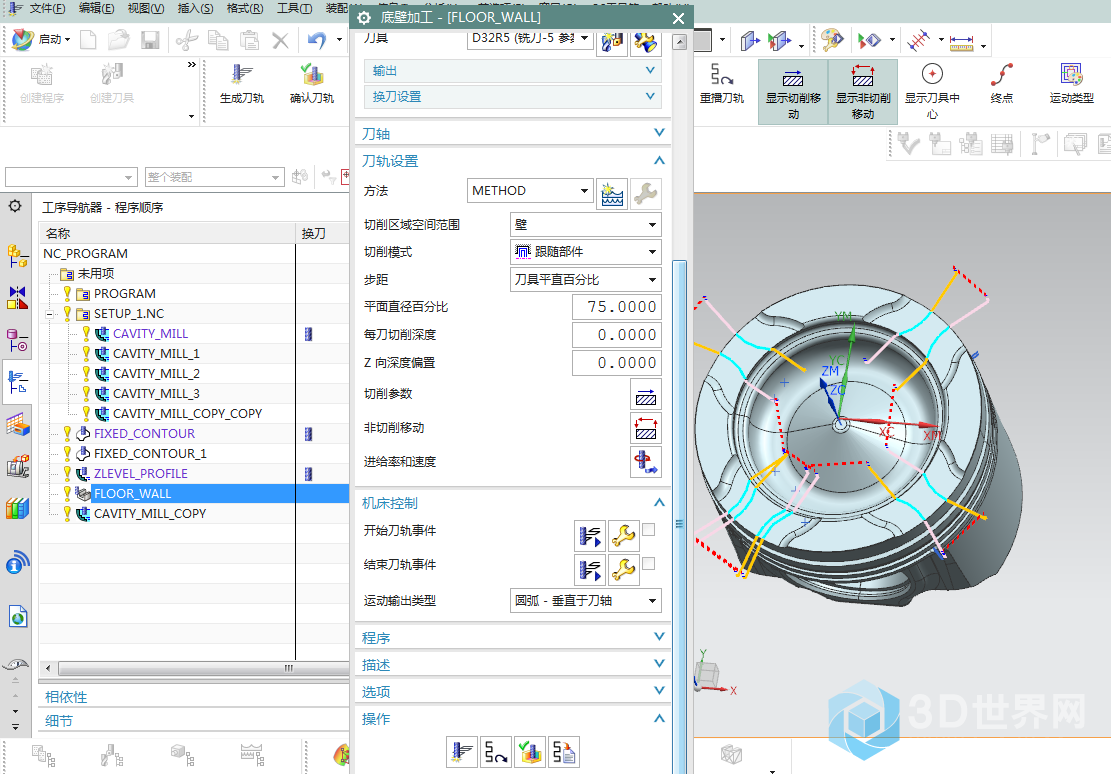

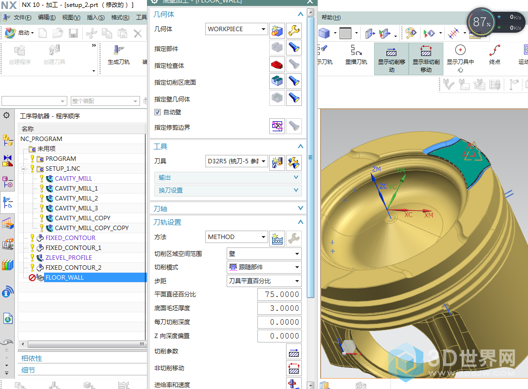

新手学习:我用平面铣,有两个问题                    1.铣刀离侧壁还有一段距离,我想让铣刀把侧壁加工出来(刀刃圆弧与侧壁相同都是R5)请教修改哪些参数,
                    2.我想让刀具从内往外切削,刀路方向我选的向外,生产的刀路却向内,该怎么设置呢?

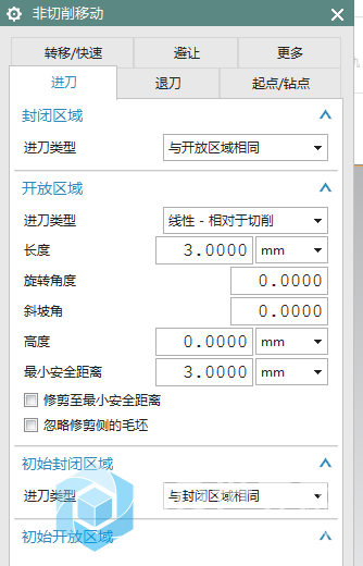

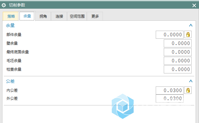

这是我设定的参数:
218
3032

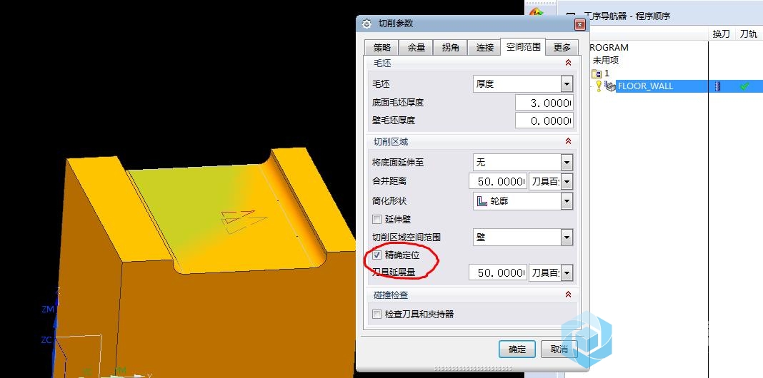

发表于 2020-9-5 11:32:12 | 只看该作者
第一个问题:打开精确定位这个参数就可以了
第二个问题:把下到点定到里面。

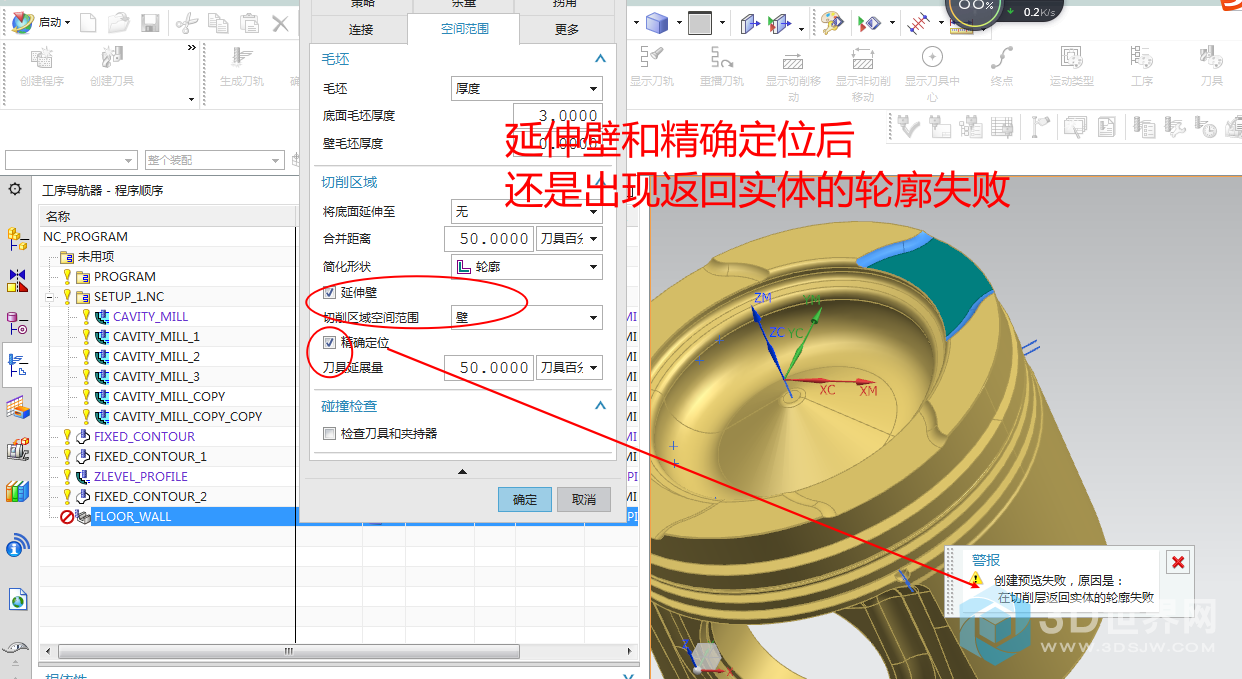

 楼主| 发表于 2020-9-5 17:10:48 | 只看该作者
第二个问题:把下到点定到里面。
打开精确定位后生成刀路出现在切削层返回实体的轮廓失败

发表于 2020-9-5 20:10:43 | 只看该作者
切削区域空间范围选 壁

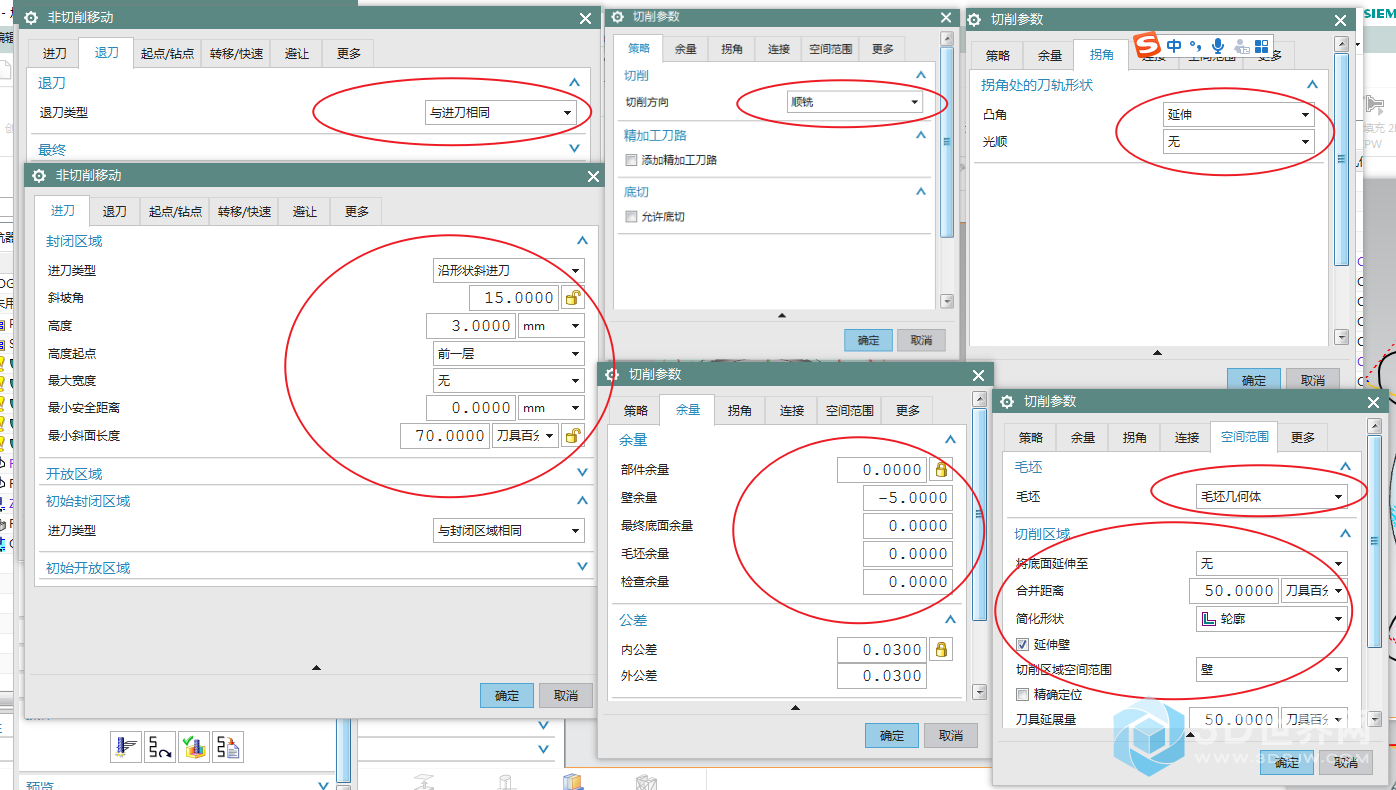

发表于 2020-9-6 18:49:46 | 只看该作者
兄弟,你好!希望我罗工的回答对你有帮助:来硬的!余量填写负值。

 楼主| 发表于 2020-9-7 08:35:14 | 只看该作者
我选择延伸壁后,还是出现返回实体的轮廓失败,

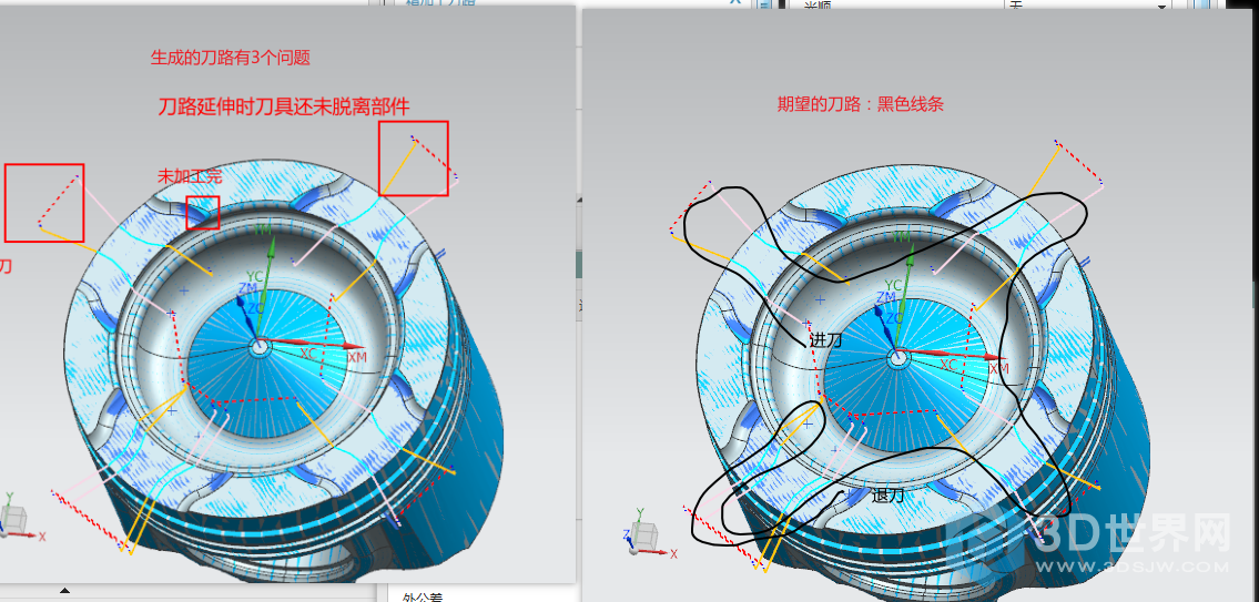

我设定的参数
生成的刀路有三个问题:跳刀、未加工完、刀具未离开工件就进行刀路延伸,如下图
,我希望的刀路是上图黑色的线条,请问怎么设置参数
