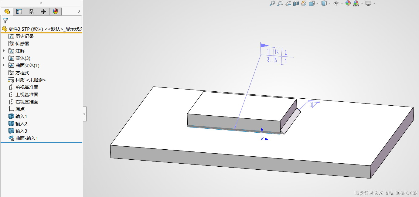

大佬们请教一下,sw转stp,焊缝消失了,有没有办法能转stp格式后还显示焊缝。或者说转stp后,该位置还有焊缝符号。

转成STP格式的,就看不到每一步的特征了。STP格式,就是省略具体细节的。如果要看到每一步的特征,要保存Prt格式的才行。至少,暂时小石坝没有发现有什么好方法。

明白了 谢谢
