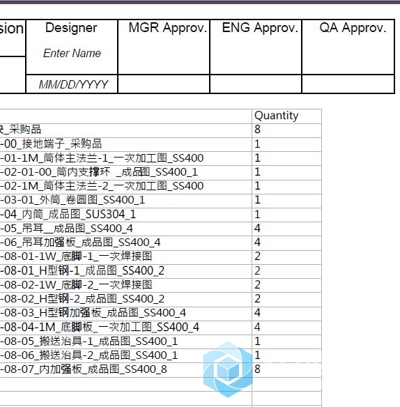

[求助] 1892 质量问题

file:///C:/Users/MPC0038/Desktop/%E6%8D%95%E8%8E%B7.JPG
改下默认字体设置试试。我表头没改
点评
BOM表显示完全中文究竟是怎么搞的?我始终没有找到设置BOM表中字体的方法。十分期望能教我一下  发表于 2020-11-19 10:11

12#
 楼主| 发表于 2020-9-11 16:55:44 | 只看该作者
斯凯迪 发表于 2020-9-11 16:48
改下默认字体设置试试。我表头没改
明细表里是可以支持中文的 就是显示不全,可能按照你说的 改下默认字体就可以,主要是表头不显示中文....
36
246
2532
13#

14#
发表于 2020-10-15 22:52:39 | 只看该作者
改下默认字体设置试试。我表头没改
麻烦问下 3dpdf BOM表中具体怎样改字体?

15#
发表于 2020-10-19 08:26:39 | 只看该作者
在可视化选项有装饰那里有字体修改

16#
 楼主| 发表于 2020-10-19 13:48:41 | 只看该作者
改下默认字体设置试试。我表头没改
列表是没问题了 ,表头仍旧不显示中文,可能控制字符不在此处。

17#
发表于 2020-10-23 14:03:57 | 只看该作者
表头应该要编辑模板 Siemens\NX1926\TDP\templates

18#
发表于 2020-11-17 13:35:40 | 只看该作者
斯凯迪 发表于 2020-10-19 08:26
在可视化选项有装饰那里有字体修改
页面里没有可视化选项,麻烦问下你在哪里找的?

19#
发表于 2020-11-17 13:50:23 | 只看该作者
双击文字修改字体

20#
发表于 2020-11-17 13:51:02 | 只看该作者
修改字体
双击文字修改
