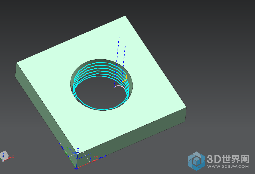

位大师,请问UG怎么在孔铣指令中不从中心进退刀?现在的设置是去掉了“从中心开始”选项,但生成的刀路还是会从中心开始,如果将进刀类型改成“无”后是可以不从中心进退刀,但是效果又不好

发表于 2020-8-14 10:14:12 | 只看该作者
lqlkmqj2 发表于 2020-8-14 10:06
你这是设置进刀类型为“无”吗?
进刀类型为线性,初始进刀为无
回复 支持 1 反对 0

 楼主| 发表于 2020-8-14 10:06:20 | 只看该作者
qaqr 发表于 2020-8-14 09:21
你是想这样插削下去?
你这是设置进刀类型为“无”吗?
回复 支持 1 反对 0

发表于 2020-8-14 09:21:01 | 只看该作者
你是想这样插削下去?

发表于 2020-8-14 10:16:33 | 只看该作者
设置个起始直径然后去掉“从中心开始”选项

 楼主| 发表于 2020-8-14 10:25:32 | 只看该作者
请问起始直径在那儿设置,我没有找到呢?

 楼主| 发表于 2020-8-14 10:36:24 | 只看该作者
非常感谢,按你的方法成功了,
谢谢!谢谢!谢谢!谢谢!谢谢!
