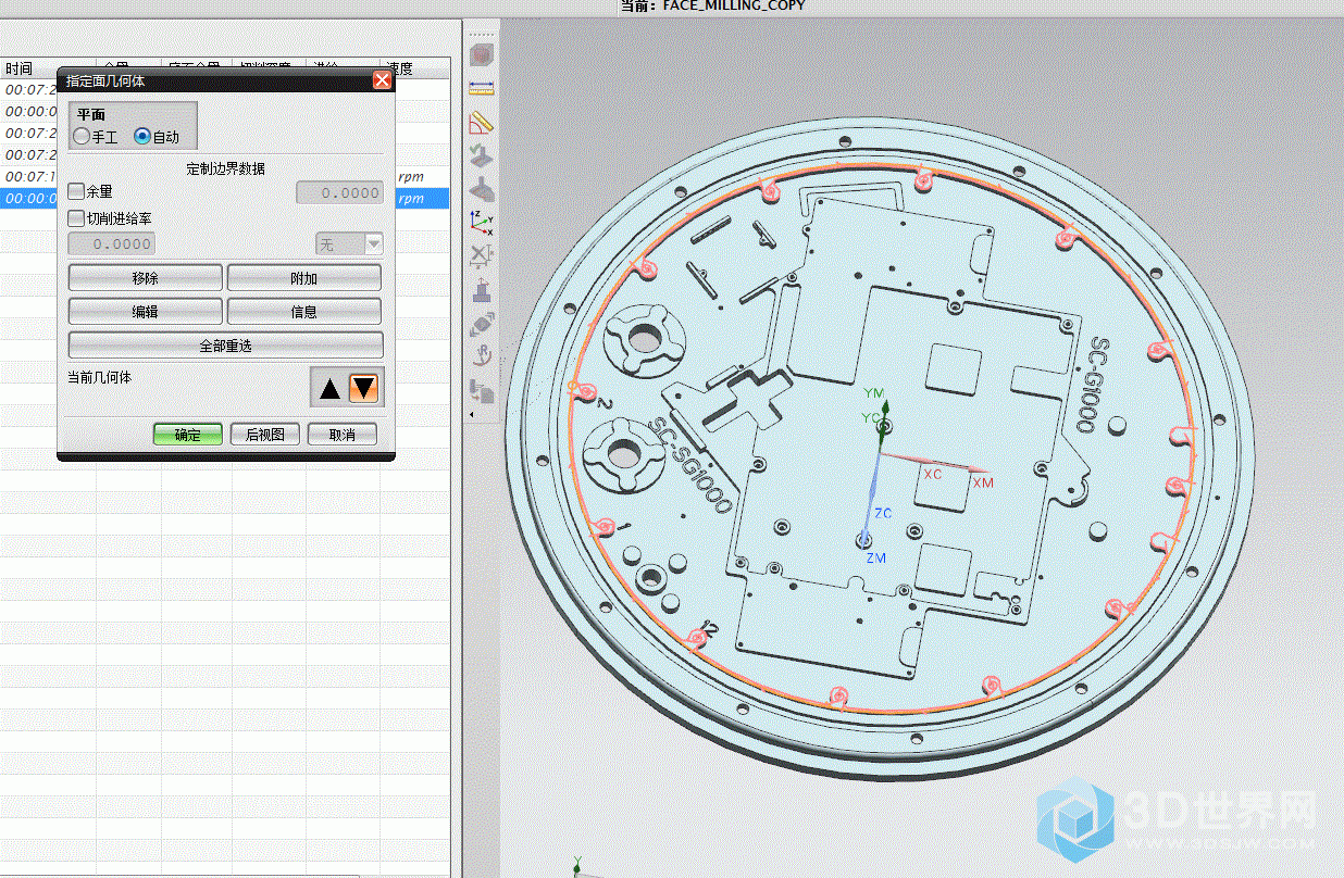

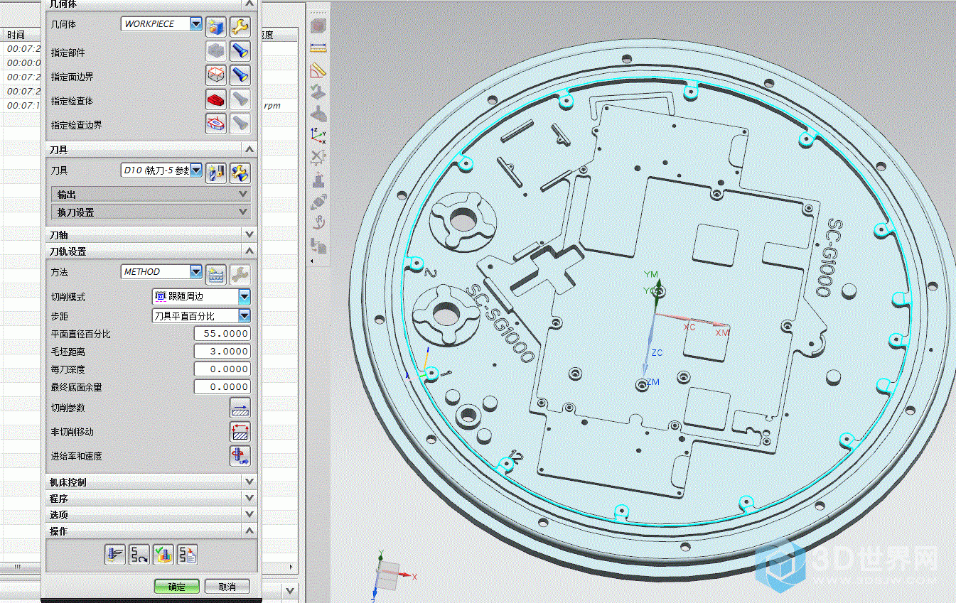

[求助] UG8.5面加工遇到了问题请教大神解决

发表于 2020-8-8 16:12:51 | 只看该作者
看了半天,楼上一个明白人没有,面铣选轮廓的时候把忽略孔,忽略岛选上就行了,就这么简单。
回复 支持 2 反对 0
Rank: 4
37
1543
22#
发表于 2020-8-8 16:16:32 | 只看该作者
刚才说错了,是选轮廓的时候把忽略孔关掉就好了,默认是忽略孔的,把他关掉。
回复 支持 1 反对 0

发表于 2020-8-8 16:20:19 | 只看该作者
wenxianqun 发表于 2020-8-8 15:50
我都怀疑我的8.5是不是没装好   我的只有这一个切削方式
还可以在面上偏置一下曲线,用轮廓铣可以一刀走完
Rank: 4
116
1305
24#
发表于 2020-8-8 16:28:55 | 只看该作者
应该是选线没有选完   直选了一条线
仔细看看是不是没有选里面的线,
仔细看看是不是没有选里面的线,
2358
25#
发表于 2020-8-8 16:33:05 | 只看该作者
看看是不是你  切削参数 里面的简化形状    设置为(无)

发表于 2020-8-8 17:33:38 | 只看该作者
对的····················

发表于 2020-8-8 18:12:37 | 只看该作者
在选边界几何体的时候,忽略岛
199
2852
30#
发表于 2020-8-8 18:38:47 | 只看该作者
想要空的地方不走刀  选择 忽略孔  不就好了
