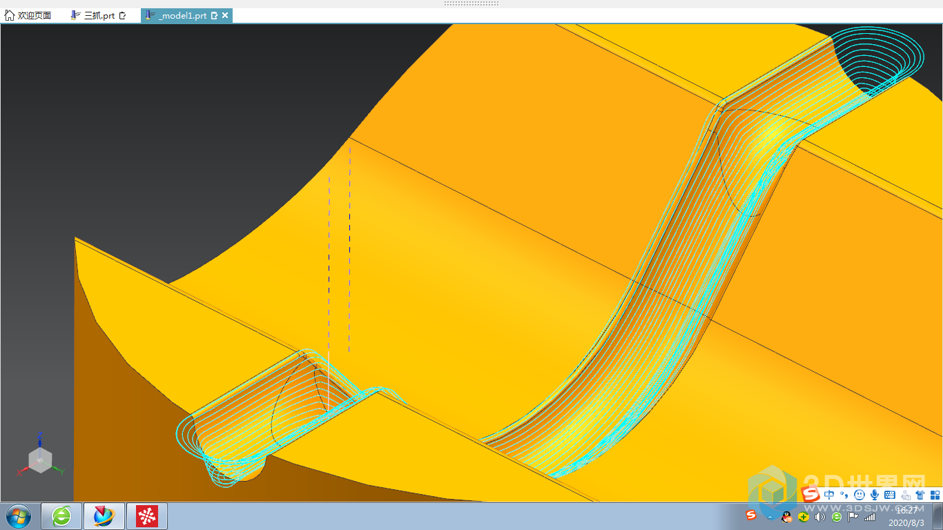

[求助] 请教各位老师,这种U型怎么做呢

林宁宁 发表于 2020-8-3 08:18
哥哥,我没做引导线,我直接选面走出来的
这是个妹子啊稀客

发表于 2020-8-3 15:01:43 | 只看该作者
低版本用流线驱动也能达到引导线的效果

发表于 2020-8-3 20:46:52 | 只看该作者
R角用球刀爬

 楼主| 发表于 2020-8-3 21:43:42 | 只看该作者
就是说,不会用啊 不知道该怎么搞

发表于 2020-8-4 14:16:56 | 只看该作者
大树小芽 发表于 2020-8-1 11:35
谢谢 老师。但是现在加工不到位啊 槽宽4.2啊 刀4
加引导曲线程序

发表于 2020-8-4 19:41:28 | 只看该作者
d:\1.mpf
NX引导曲线加工非常方便
