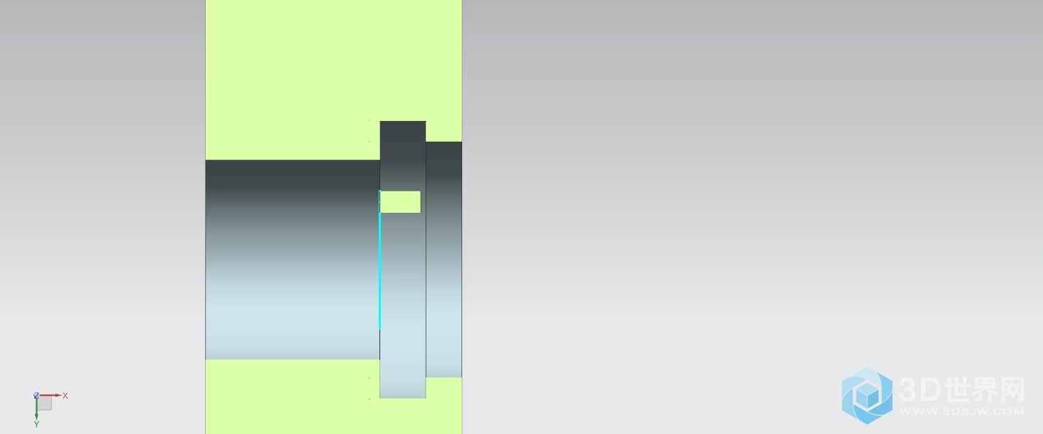

这个T型槽高度4.5,我刀具的高度只有4毫米,怎么加工求教

两刀接,要不就换刀

 楼主| 发表于 2020-7-22 22:34:48 | 只看该作者
ping3721 发表于 2020-7-22 22:05
两刀接,要不就换刀
不会呀

用平面轮廓铣,分两层加工,也就是底面距离为0和+0.5

你这不是做好了吗,实在不会分层就加工2次,第2次z值➕0.5

会编走一刀的,不会编走两刀的??

用平面轮廓铣中间进刀
抬到0.5

兄弟,你好!希望我罗工的回答对你有帮助:教你个简单的,先做好一个刀路,然后变换一个下来距离0.5.这样清清楚楚,不含糊。
