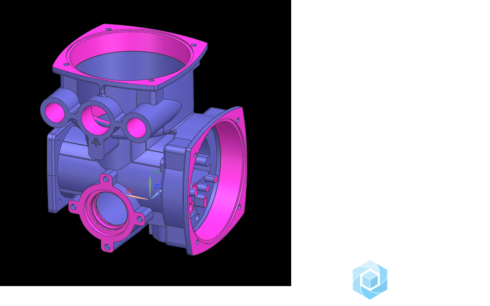

铸造箱体,怎么排工艺?怎么装夹呢

发表于 2020-7-3 20:08:10 | 只看该作者
加工粉红区域?

 楼主| 发表于 2020-7-3 20:09:11 | 只看该作者
对,六个面都有

发表于 2020-7-3 20:35:02 | 只看该作者
这种工件最好是卧式加工中心来进行加工,一次加工完两个比较大的加工面和另外两个面,剩下两个就简单了

 楼主| 发表于 2020-7-3 20:39:35 | 只看该作者
恩恩,怎么装夹比较好呢

6#
发表于 2020-7-3 22:09:32 | 只看该作者
yuqiang4008 发表于 2020-7-3 20:39
恩恩,怎么装夹比较好呢
上面压,下面用垫块垫,压板用加长那一种,保证不干涉刀具加工就行了

7#
发表于 2020-7-3 23:00:32 | 只看该作者
这个是批量的话,就要专门做个夹具了

发表于 2020-7-5 11:16:02 | 只看该作者
这个图档比较规则,刷基准做定位销,下面定位上面压,上卧加!

发表于 2020-7-5 21:06:05 | 只看该作者
兄弟,你好!希望我罗工的回答对你有帮助:如果批量件,四轴比较适合,先同心对着的两个面工装做掉,然后锁四轴工装上加工其它四个面,

发表于 2020-7-6 16:36:51 | 只看该作者
我一般 时五轴加工,精度不高的话就三轴先做正反面,然后上四轴
