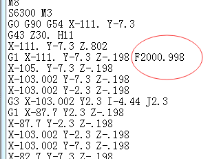

如何把小数点后面的数字去掉,我是调用加工数据库的,改了后处理都不行,请大神指导一下,谢谢

你确定改了后处理?

 楼主| 发表于 2020-6-21 00:51:21 | 只看该作者
是的,难道我改错了吗

兄弟,你好!希望我罗工的回答对你有帮助:后处理对进给的精度高了,如果三菱机攻牙就要这种后处理。

后处理是一对1的映射,告诉软件g后面的都是0.000他就0.000,相当于翻译官,你改了后处理他数据在乱也是那么多,就是他20001也不会有小数点

建议你去百度后处理F在后处理哪里改

攻牙的F和输出的F分开建立
