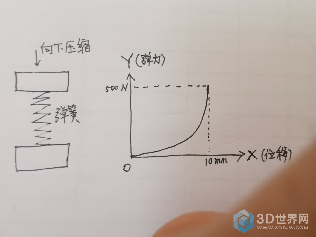

如下图所示,在NX运动仿真里面,如何设置非线性弹簧,弹簧随着压缩量的增大,弹力非线性变化,曲线的数据点可输入给弹簧,这个问题困扰我很久,望大神来解决一下,非常感谢!

1.这个曲线的函数有吗
2.怎么个有偿法

设置弹性可以自定义数据表

dingpeng19 发表于 2020-6-15 08:43
设置弹性可以自定义数据表
输入数据点的方法已经试过好几次了,UG会把第一个数据点和第二个数据点自动计算斜率得到K值,后面的点根本没有参与,还是按照固定K值在运算,不知道是不是我的方法有问题?

优姬暗埃克斯 发表于 2020-6-12 15:10
1.这个曲线的函数有吗
2.怎么个有偿法
1.曲线没有函数,数据点是试验测试所得,去拟合函数没有试过。
2.有偿的话,就是给个红包吧,或者你开个价。
