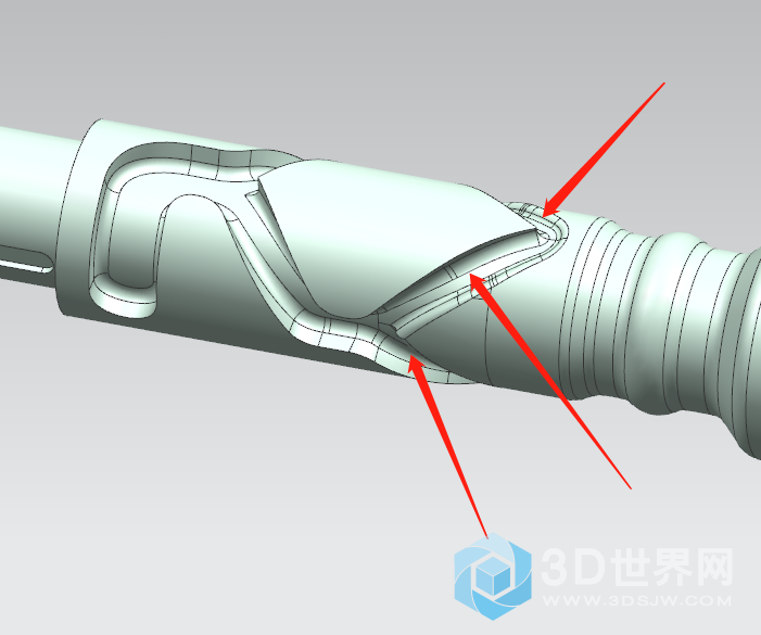

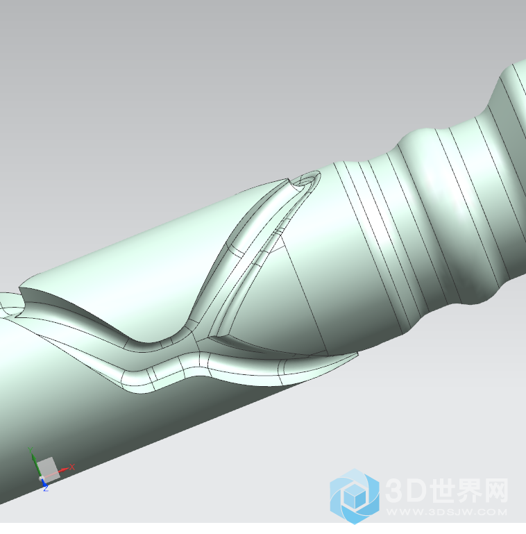

[求助] 大神们这个四轴怎么做头部已经加工完成,尾部搞不定啊

发表于 2020-6-3 11:40:09 | 显示全部楼层
底面圆角吗?可以和侧面一起加工的。

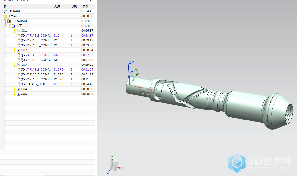

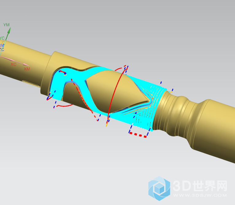

发表于 2020-6-3 12:06:17 | 显示全部楼层
你确定你这个头部已经加工完成,看你那开粗程序已经严重过切了,也就用了个旋转底面能保头部底而已
你这离上机还差很多啊,而且这种没必要缠绕好看却不实用,确定不会挨批......

发表于 2020-6-3 21:22:45 | 显示全部楼层
baydiqpl 发表于 2020-6-3 11:48
不是圆角,你下来看下,有什么好办法吗
曲面 流线驱动都可以的 加我QQ1097610811
