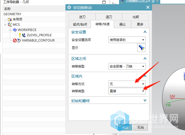

求大神详解这个道具怎么设置的

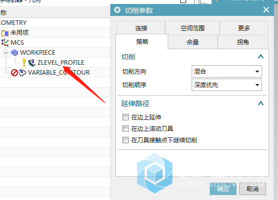

发表于 2020-5-24 19:40:43 | 只看该作者
登高。退刀直接。切削混和

发表于 2020-5-24 19:43:38 | 只看该作者
看你那应该是平面铣做的,
其实等高、曲面等也可以达到同样的效果
方法很多不必拘泥

 楼主| 发表于 2020-5-24 20:46:14 | 只看该作者
1887415157777 发表于 2020-5-24 19:40
登高。退刀直接。切削混和
我之前都是用平面轮廓,刀路长度都是一样的,谢谢

 楼主| 发表于 2020-5-24 20:49:39 | 只看该作者
木秀锈于林 发表于 2020-5-24 19:43
看你那应该是平面铣做的,
没太注意,我之前都是用平面轮廓,刀路长度都是一样的,多走了些空刀,无意间看到别人的刀路,谢谢
点评
空刀用检查边界去除就OK了,你那个图就是平面铣做的  发表于 2020-5-25 08:41

 楼主| 发表于 2020-5-25 08:46:15 | 只看该作者
对,平面轮廓铣做的
