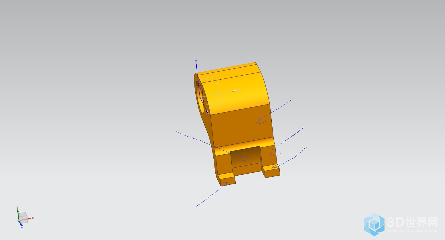

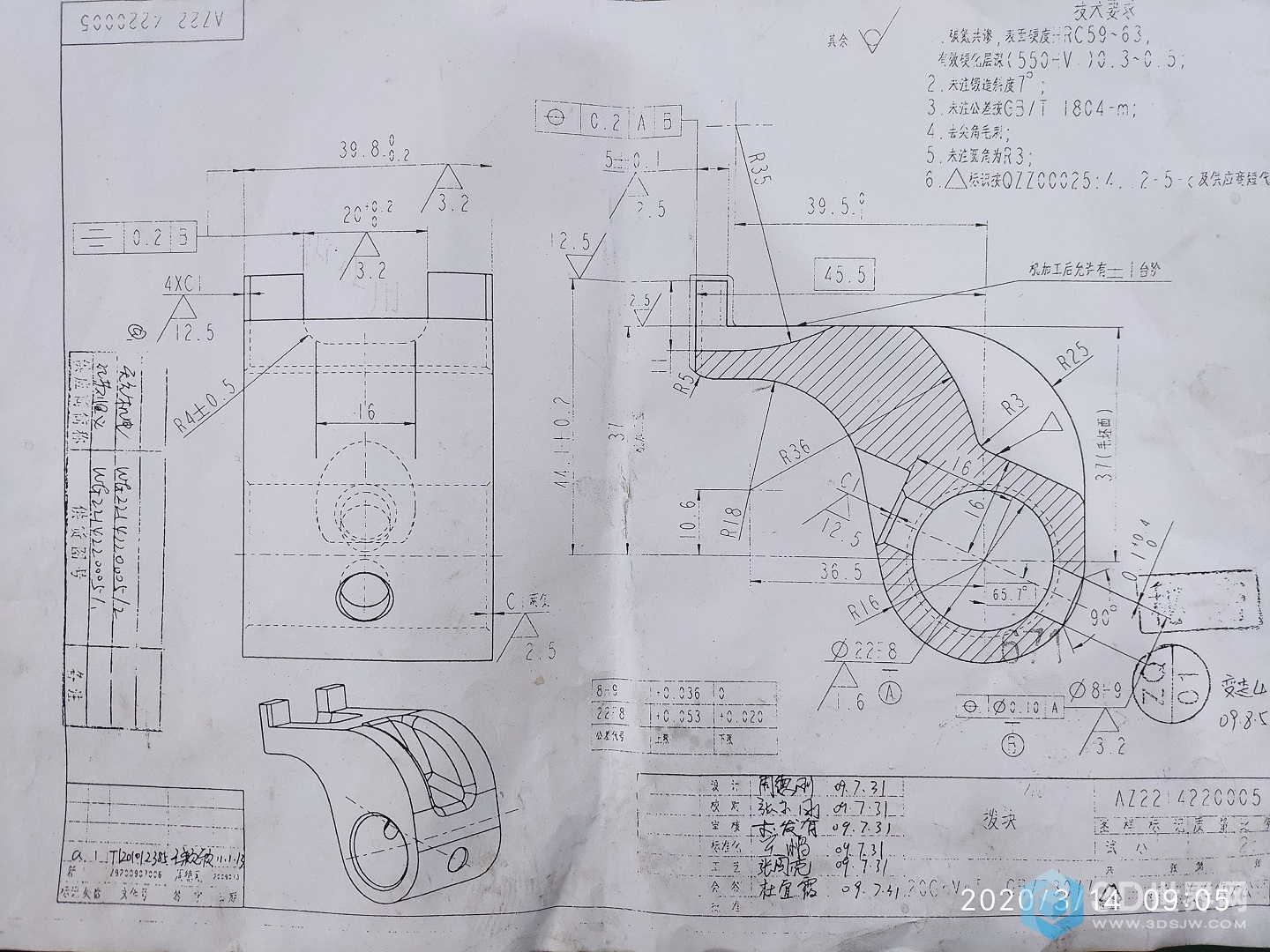

请问大家这个程怎么编?工厂里的产品我是初学者望大家给我指点指点,铣平面用的32的R5的飞刀,中间那个弧形曲面和20的距离用的D8R4的球刀上下来回往复加工,其它用的D12的刀加工的。打箭头的地方是要加工的,余量在1毫米。

用快夹,第三面做个工装,第四年摆个角度就好

我觉得吧  你这个是工艺问题    你分几个工序不就能做出来了   还需要什么球刀吗? R35用T刀解决就好了
这玩意无非就是还几个面的事  或者你量大做工装夹具而已

兄弟,你好!希望我罗工的回答对你有帮助:缺口底部锣不到位,其他还好,工艺:先做缺口再侧倒加工。
