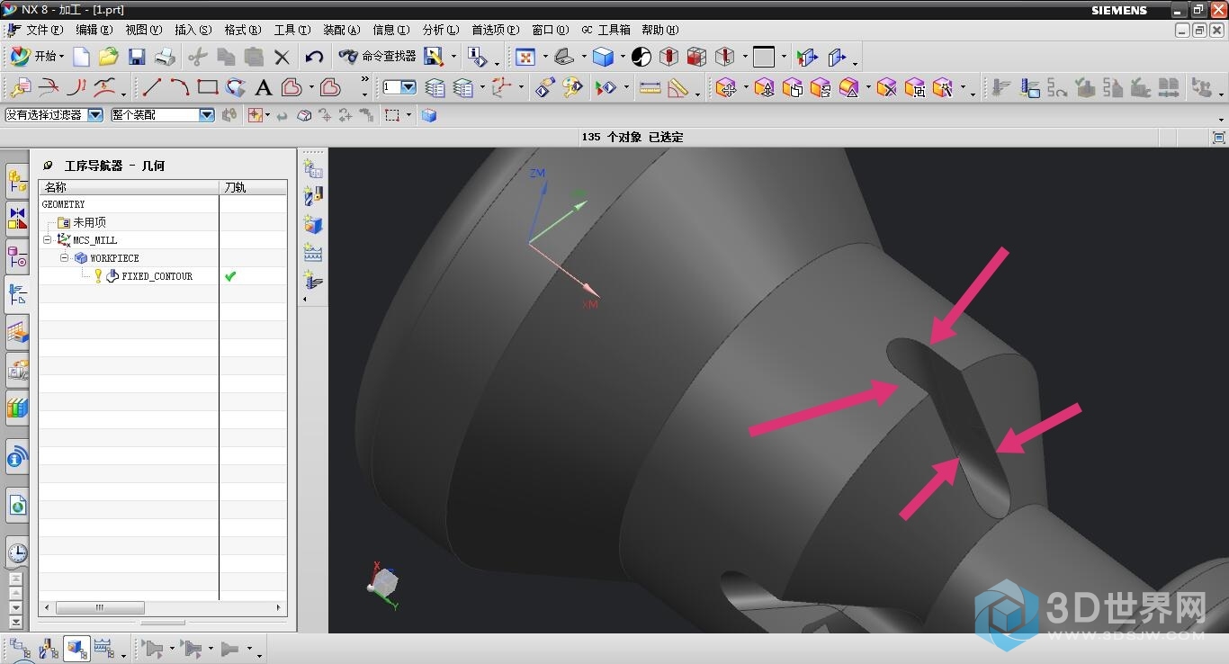

这种斜面需要用R1的刀倒角,相当于去毛刺,应该怎么编程序,用固定轴 曲线/点编出来不对,在平面切不到,斜面过切,求助各位大神,附上文件
此处倒角
此处倒角
斜面过切
斜面过切

发表于 2020-5-4 09:23:25 | 只看该作者
这个没什么就是曲线驱动投影,不会过切还可以干到位的

发表于 2020-4-29 04:38:39 | 只看该作者
固定轴你可以先倒角做好,用曲面驱动

 楼主| 发表于 2020-4-28 23:43:16 来自手机 | 只看该作者
fongkk 发表于 2020-4-28 23:27
用3D轮廓
大神,下面那个地方,斜面结束的那里会过切的啊,该怎么解决呢

 楼主| 发表于 2020-4-28 23:48:04 | 只看该作者
大神,Z值-0.2,斜面结束那个位置就过切了,不-0.2又切不到,这是为啥

发表于 2020-4-29 00:26:54 | 只看该作者
你要的刀路4轴做不出,上面可以去毛刺,下面去毛刺会过切,因为刀轴不能旋转角度!这是我做的,希望能给你一点灵感!

发表于 2020-4-29 00:28:52 | 只看该作者
因为四轴刀轴不能旋转角度,不能垂直于部件,国外的五轴可以一次性做到位!

发表于 2020-4-29 10:29:32 | 只看该作者
兄弟,你好!希望我罗工的回答对你有帮助:建议固定轴曲面-边界来,详情可所搜我发的帖子万能倒角。

 楼主| 发表于 2020-4-29 12:35:42 | 只看该作者
温柔的月神 发表于 2020-4-29 00:26
你要的刀路4轴做不出,上面可以去毛刺,下面去毛刺会过切,因为刀轴不能旋转角度!这是我做的,希望能给你 ...
就是过切不好解决
