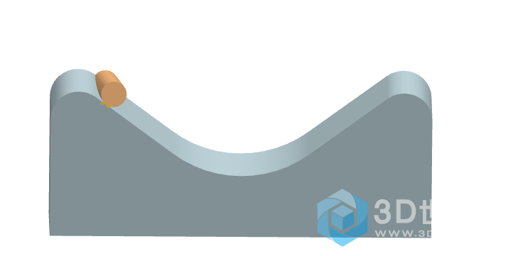

[求助] UG12运动仿真哪里设置有问题吗
Rank: 2
250
发表于 2020-4-21 23:07:10 | 只看该作者 |只看大图 回帖奖励 |倒序浏览 |阅读模式
上面是教程里面的“运动导航器”结果效果是下面这样的,是要笑死我吗
不是平滑沿着导轨运动。

发表于 2020-4-22 07:55:28 | 只看该作者
圆柱的质心重新定义在圆柱的一端,或者旋转两条线上副。

 楼主| 发表于 2020-4-22 15:57:50 | 只看该作者
原圆柱质心在几何体中心,改变圆柱的质心为一端后解算出来的动画前100步没有问题,从101步开始又是乱的。我感觉是UG12软件问题,以前我也发现UG12在装配的时候部件约束不到位,很难完整约束。

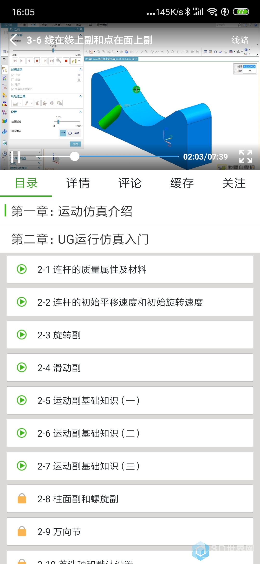

 楼主| 发表于 2020-4-22 16:11:22 | 只看该作者
视频也是这个效果,最后解决方法是圆柱的两端都使用线在线上副。北京兆迪出的《UG NX12.0运动仿真与分析教程》教程是错的,按照他的步骤根本实现不了。

发表于 2020-4-22 17:01:08 | 只看该作者
双子水月 发表于 2020-4-22 16:11
视频也是这个效果,最后解决方法是圆柱的两端都使用线在线上副。北京兆迪出的《UG NX12.0运动仿真与分 ...
请问你的视频是买书送的吗?
Rank: 2
250
6#
 楼主| 发表于 2020-4-22 20:55:38 | 只看该作者
topckey 发表于 2020-4-22 17:01
请问你的视频是买书送的吗?
我的视频是51自学网里面的,书是在图书馆借的(包含光盘、光盘里面有工程文件没有视频)
