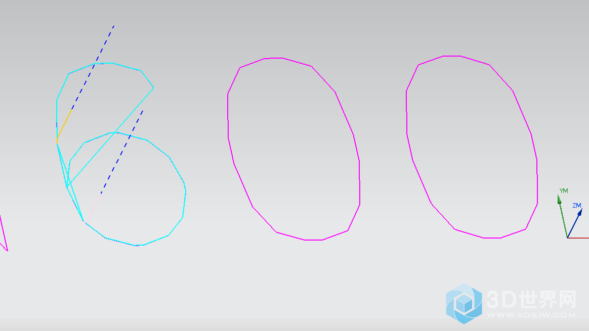

大家帮忙看看这个线选择怎么一直不对啊,可能选10次有一次正确的

发表于 2020-4-20 13:39:07 | 只看该作者
6不是一个整体  你不要一起选 多添加几次新集就行了

发表于 2020-4-20 09:30:07 | 只看该作者
切到静态线框看看来!

发表于 2020-4-20 12:49:34 | 只看该作者
兄弟,你好!希望我罗工的回答对你有帮助:建议成连选,不过鼠标单点选你得按照顺序一条一条选着走,还不能有漏选,不然就会出此情况。如果成连选就不会出现。

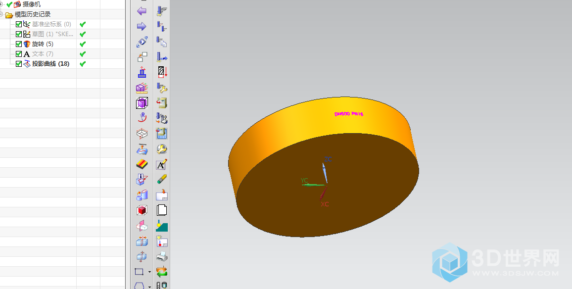

 楼主| 发表于 2020-4-20 13:05:33 | 只看该作者
994216773 发表于 2020-4-20 09:30
切到静态线框看看来!
建模顺序是,拉伸圆,字体选择的是modern,好像只有这一个是单体字,然后投影曲线,加工选择的固定轮廓铣,选择线,DN600 PN16其余的都没事,就是6选择的不行
相连曲线,只能选两次

学习学习的 发表于 2020-4-20 14:06
相连曲线,只能选两次
你用脑袋思考一下 用选单线

qweqweswws 发表于 2020-4-20 14:24
你用脑袋思考一下 用选单线
单选线选20多条,结果也是这样的。关键是有时候刀路正确,有时候不正确

发表于 2020-4-20 15:41:36 | 只看该作者
我不是随便瞎说的  我总做这个东西  你不听我也没办法
