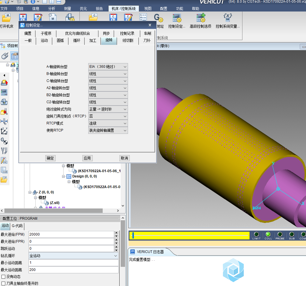

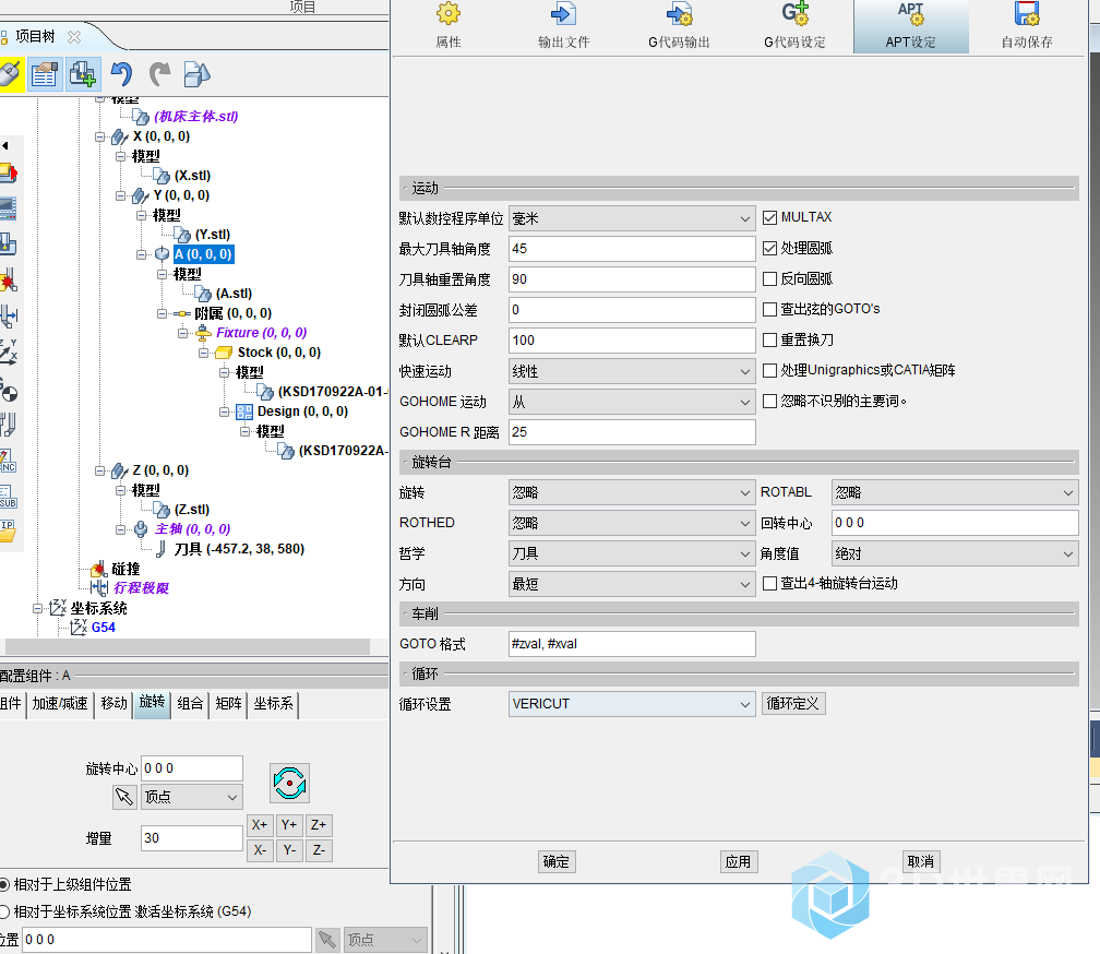

[已解决] 哪位大神知道这个是怎么回事 A轴到0 之后再360就会转到另一边导致过切怎么解决 没...

 楼主| 发表于 2020-4-19 10:58:55 | 只看该作者
是这样吗为啥还是不好使呢

12#
发表于 2020-4-19 11:04:52 | 只看该作者
在机床/控制设置。。。。服了

13#
 楼主| 发表于 2020-4-19 11:06:57 | 只看该作者
Tonx 发表于 2020-4-19 11:04
在机床/控制设置。。。。服了
不好意思  这里对把  改完还是不行呢

14#
 楼主| 发表于 2020-4-19 11:08:41 | 只看该作者
在机床/控制设置。。。。服了
行了行了太感谢了 我把绝对旋转式方向也改最短距离  就好了

请问高手,UG后处理A轴范围大家都是设置成0~360吗?
