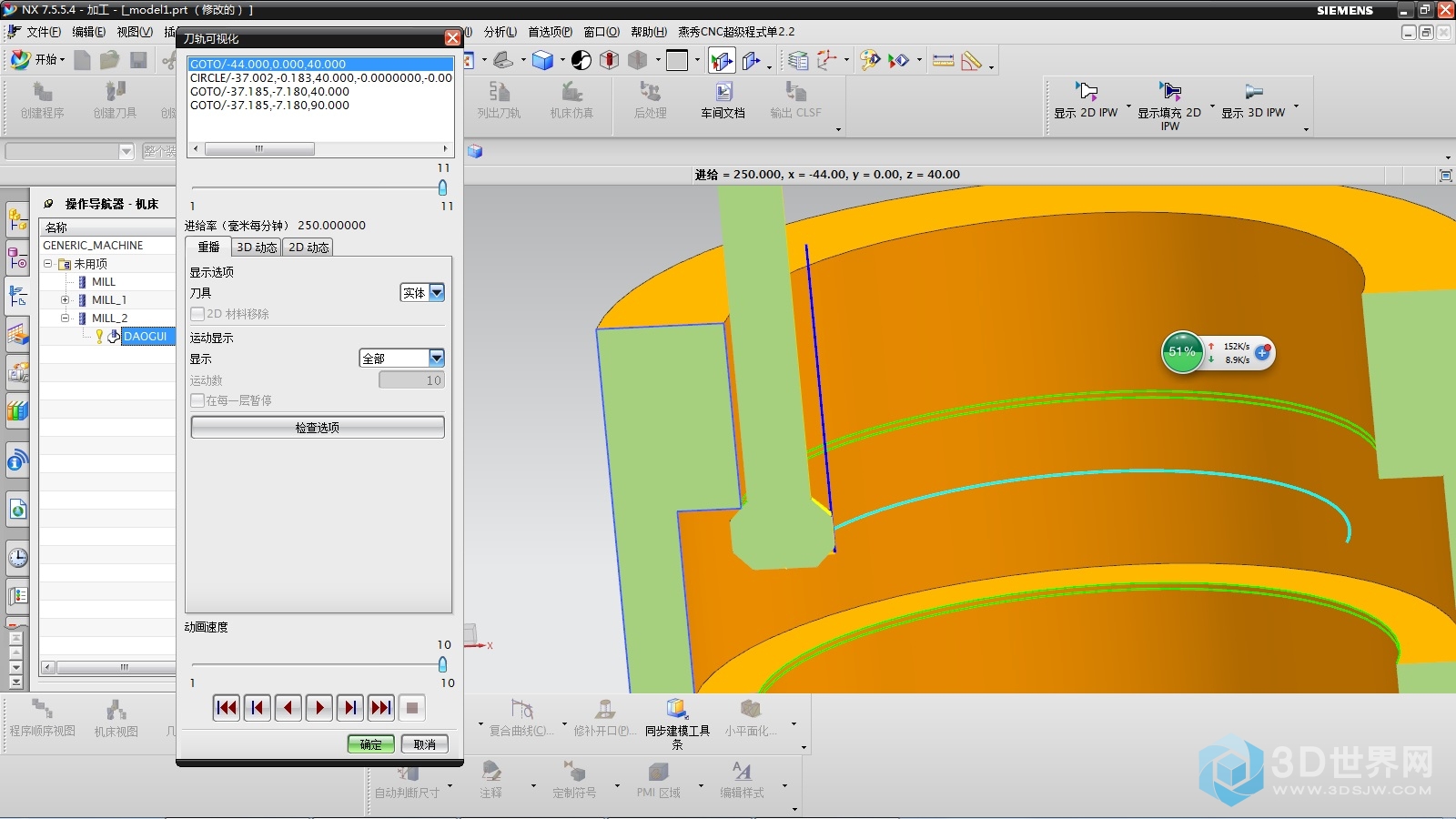

这没什么,刀轨驱动而已,懂?

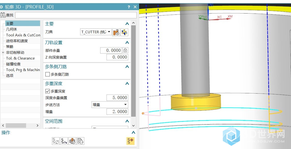

 楼主| 发表于 2020-4-5 18:42:30 | 只看该作者
UGYANG 发表于 2020-4-5 16:06
这没什么,刀轨驱动而已,懂?
刀轨驱动是不行的,没试过别下结论,这个只能用平面轮廓铣做出来的,我已经做出来了。

发表于 2020-4-5 19:30:50 | 只看该作者
平面铣不能创建平面轮阔铣才行

发表于 2020-4-5 20:32:14 | 只看该作者
Bridge_︻︻︻︻ 发表于 2020-4-5 18:47
你用刀轨驱动做一个刀路看看?
那就给你看看吧......

 楼主| 发表于 2020-4-5 20:46:00 | 只看该作者
UGYANG 发表于 2020-4-5 20:32
那就给你看看吧......
果然是大师,我用刀轨驱动刀路不能选择自定义的刀具,请问怎么做到的?

发表于 2020-4-5 20:54:09 来自手机 | 只看该作者
刀路其实很简单,这样做其实是为了看有没有过切,安不安全,对不对,方法不是一种,我这个也是一种不完美的办法,也不必太纠结了……

发表于 2021-8-2 00:19:27 | 只看该作者
用平面轮廓洗就可以创建自定义刀具,然后指定驱动点就好了
