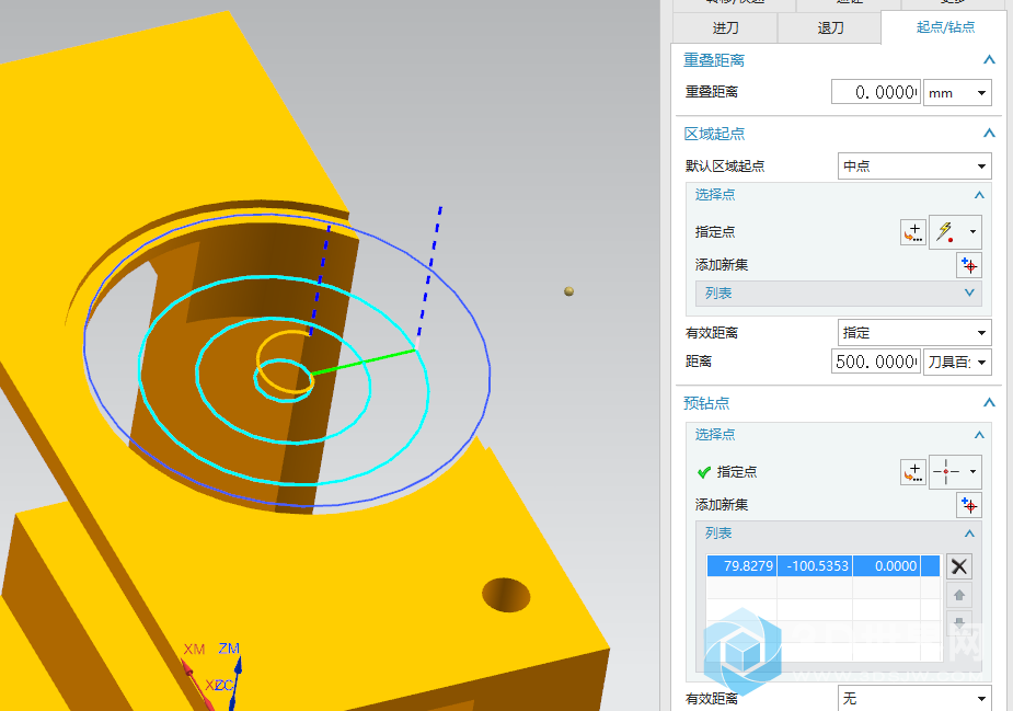

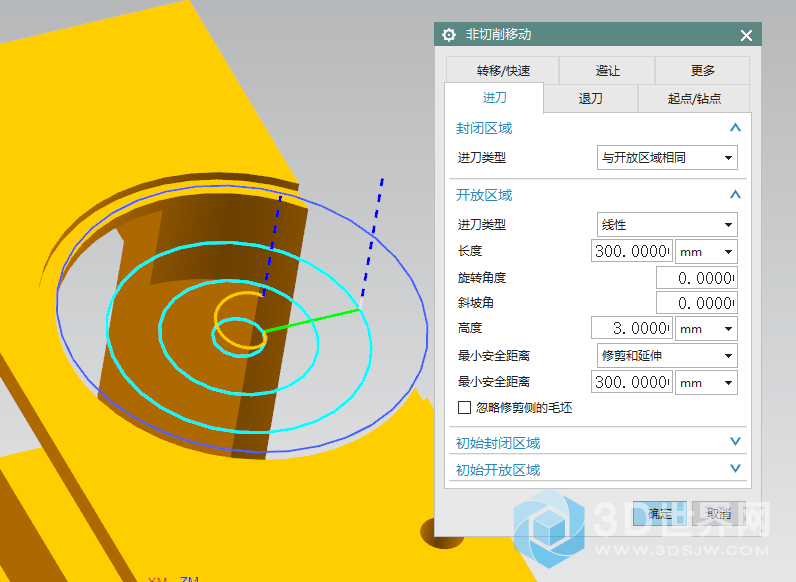

能帮忙看看,这个为什么做成开放型的刀路,设定了预定点,而且进刀做成线性的,为什么一直还是在中心进刀,而且是螺旋的?
昨天在笔记本电脑上还可以的,今天到台式机上就不行了。 我估计还是什么参数没有吃透。
有知道的,帮忙解答一下。 是否跟选定边界轮廓有什么关联?

发表于 2020-4-2 12:51:59 | 只看该作者
如果你發圖上來我就做一個給你看

 楼主| 发表于 2020-4-2 13:03:58 | 只看该作者
andy1414 发表于 2020-4-2 12:51
如果你發圖上來我就做一個給你看
图纸加上去了。

发表于 2020-4-2 13:30:50 | 只看该作者
部件选的不对兄弟

6#
 楼主| 发表于 2020-4-2 14:07:36 | 只看该作者
就一个部件,有什么特殊方式来选部件吗?

发表于 2020-4-2 14:14:47 | 只看该作者
刀路方向没选对
