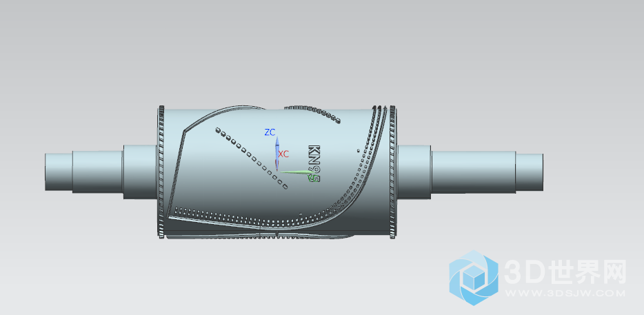

兄弟,你们在做N95口罩机这个配件吗?
     我这里也有一款类似的,准备打样生产。
上传3D出来啊,练一下手。

{:sweat:}我这刚准备做这个,图纸过来了就等3D图, 没搞过4轴联动,怕搞不定啊。。{:sweat:}

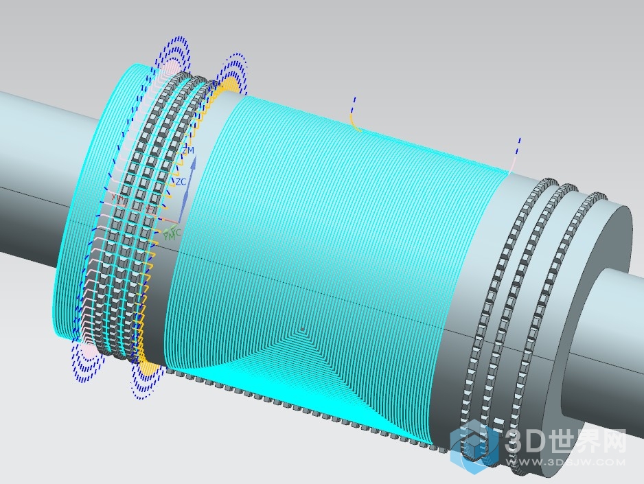

这程序没撒难度,刀轴就是远离直线,缠绕开粗,曲线多刀路,最基本曲面区域,做些成型刀就搞定了
刀轴不对吧

要不要用刀路转线,再用线加工

额,我没做,笔记本带不动,还是个学生,{:cry:},但无非就是先把那些凸台线抽出来做个曲面用来做驱动面,我感觉这里应该有个技巧取线快点(不知道是不是技巧,反正我感觉这样可能会快一点把):把轴表面展开到平面上,直接在平面上把线画出来再把画的线缠绕回去,然后构造曲面!用刀路转曲线开粗光刀底表面,曲面来做那些凸起,没啥技术含量的!多轴新手新手感到蒙蔽,老玩家熟的一笔,但是现在行业都这样,找个普通的资料都要钱,我在群里跟人要个安装包尽然还有人说要2块钱,{}{} ,这个编程图现在再群里叫卖几百块钱尼,我也没看的有人买,我就想知道真有人买吗?还有人说这个程式卖到了3000块,钱这么好赚的吗{}{}{}
