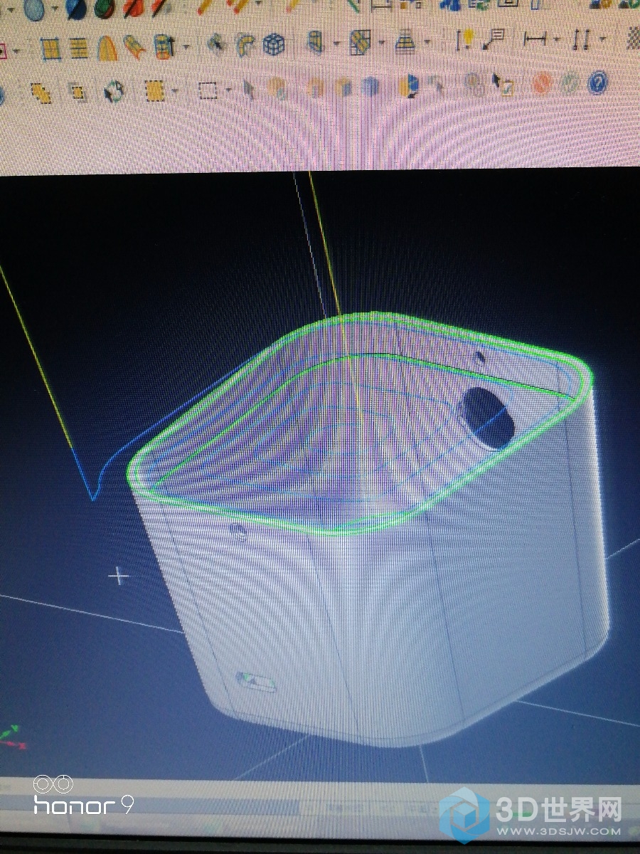

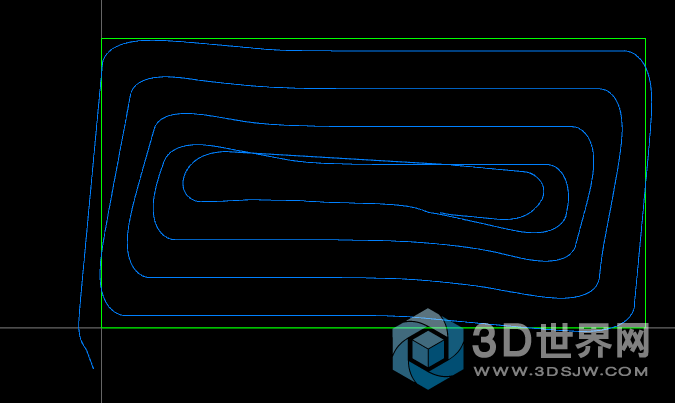

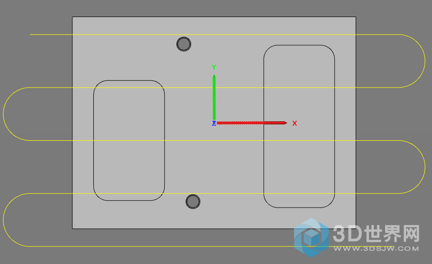

本人目前编程以UG为主,闲着也玩玩其他CAM软件,这是三种软件端面铣比较,如果工件比较大,而面铣刀比较小,我认为首选螺旋环绕开粗,因为刀具只有一个切入点,像传统的之字形开粗其实是最不合理的,有很多次切入,对刀具的损耗最大,从刀路中可以看出,我最喜欢UG的刀路,因为后处理出来都是G01加G02,最奇葩的是SOLIDCAM,感觉像用手画出来的,但其实应该是很好的刀路,但无奈后处理出来全部是G1,程序量太大。所以有点不喜欢,最让人难以接受的是HYPERMILL,端面铣竟然没有环绕刀路,太让我失望了,总结下来,综合性能最好的依然是UG,如果公司中有车铣复合机床和2.5D加工为主,我推荐SOLIDCAM,HYPRMILL只能适合五轴联动机床。总体感觉SOLIDCAM在综合领域不会比MASTERCAM差,比如车铣复合和高速动态铣应该比MASTERCAM强或者在伯仲之间。SOLIDCAM只差名气和后处理不开放而已,请MASTERCAM高手贴一个环绕端面的刀路,谢谢!
UG10.0
UG10.0
SOLIDCAM2019
SOLIDCAM2019
HYPERMILL
HYPERMILL

hypermill也可以做到螺旋环绕。

 楼主| 发表于 2020-3-29 13:53:47 | 只看该作者
nei1693 发表于 2020-3-29 10:50
hypermill也可以做到螺旋环绕。
用的什么策略?
