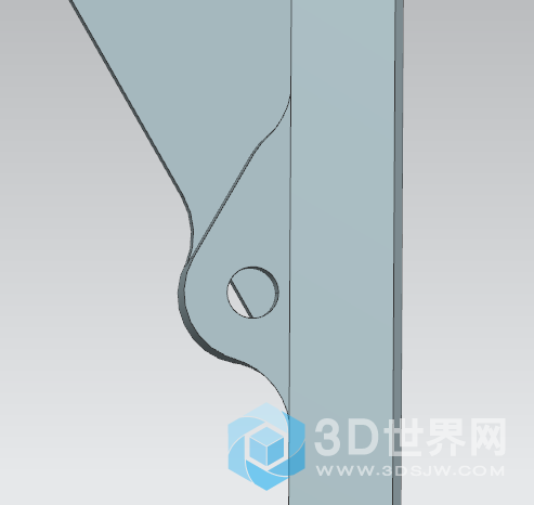

[求助] 大神工艺安排。实在没有头绪

 楼主| 发表于 2020-3-29 13:36:50 | 只看该作者
1887415157777 发表于 2020-3-29 09:13
你这图没问题吗,客户给的吗,
没有问题

12#
发表于 2020-3-29 14:50:22 | 只看该作者
多走两遍热处理

发表于 2020-3-29 16:19:37 | 只看该作者
哪个设计的,叼他。这样的孔能做?做了能穿螺丝?有一些角落不可能完全加工到。加工工艺拿一大块料子从中间正反两面掏出来。铝合金先正反开粗,然后时效,再精加工。
534
8515
14#
 楼主| 发表于 2020-3-29 16:47:26 | 只看该作者
囿_______心 发表于 2020-3-29 16:19
哪个设计的,叼他。这样的孔能做?做了能穿螺丝?有一些角落不可能完全加工到。加工工艺拿一大块料子从中间 ...
老板设计的

发表于 2020-3-29 19:28:52 | 只看该作者
aigo8000* 发表于 2020-3-24 15:34
做多了就简单了,这活10件以上最多300块钱
300不止哟 兄弟 建议你看下图档

16#
发表于 2020-3-29 20:45:45 | 只看该作者
这产品应该上五轴好做点
534
8515
17#
 楼主| 发表于 2020-3-29 20:47:06 | 只看该作者
天天到晚 发表于 2020-3-29 20:45
这产品应该上五轴好做点
不做了 发给外面做

18#
发表于 2020-3-29 21:00:46 | 只看该作者
用4轴做比较方便

发表于 2020-3-29 23:41:09 | 只看该作者
压住做第二图,再做反面,会有点变形,具体要看尺寸要求
