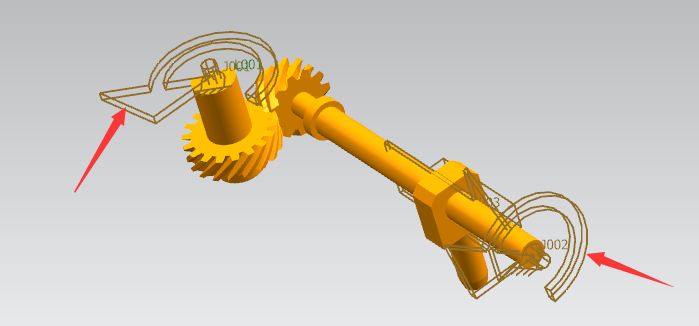

谁知道图中这些箭头怎么去掉,播放时不显示

只显示实体就可以

谢谢,已经解决

有同样问题的 注意  下面 给答案
ctrl+w   全部  后面的  - 点一下,然后再点实体后面的+  就OK了
