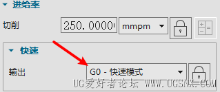

ugcsxx 发表于 2020-3-2 20:53
我用1899做出来的就没有这种情况,哪儿的原因,大师
用你的后处理处理出来,G0定位 G43H等都没问题
你先检查一下你的程序是否是五轴程序

 楼主| 发表于 2020-3-3 20:29:28 | 只看该作者
你先检查一下你的程序是否是五轴程序
谢谢回复,我在找下原因吧

发表于 2020-3-7 16:22:53 | 只看该作者
我也确得你的程序是五轴程序,五轴程序用四轴后处理出来就是G1,你可以用五轴后处理试试,输出有AC就肯定是程序的问题。

 楼主| 发表于 2020-3-7 21:13:33 | 只看该作者
boyish66 发表于 2020-3-7 16:22
我也确得你的程序是五轴程序,五轴程序用四轴后处理出来就是G1,你可以用五轴后处理试试,输出有AC就肯定是 ...
谢谢回复,后处理G0/G1输出判断原理是什么
